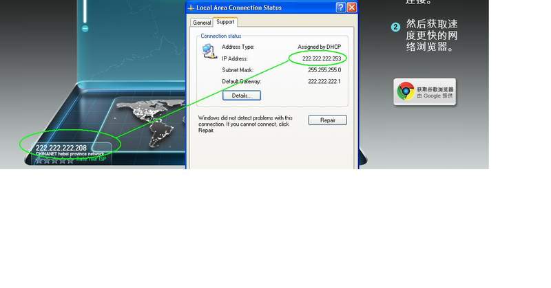

    Padrão Re: Mostrar ip do próprio cliente nos sites de teste de velocidades?
    Ola pessoal nao sei onde estou errando mas quando acesso ou um usuário logado no MK acessa o speedteste aparece um ip da rede interna e nao necessariamente o Ip da placa de rede segu printClique na imagem para uma versão maior
Nome:	         IP invalido speedtest.jpg
Visualizações:	1227
Tamanho: 	23,3 KB

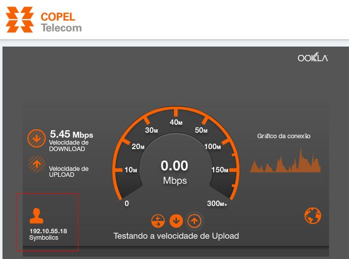

    Olha isso pessoal,funciona no speed teste copel e no okla,funciona tanto pppoe ou hotspot,...esse ip ai é o ip de navegação da maquina.
Nome:	         imagem4.JPG
Visualizações:	535
Tamanho: 	31,8 KB
