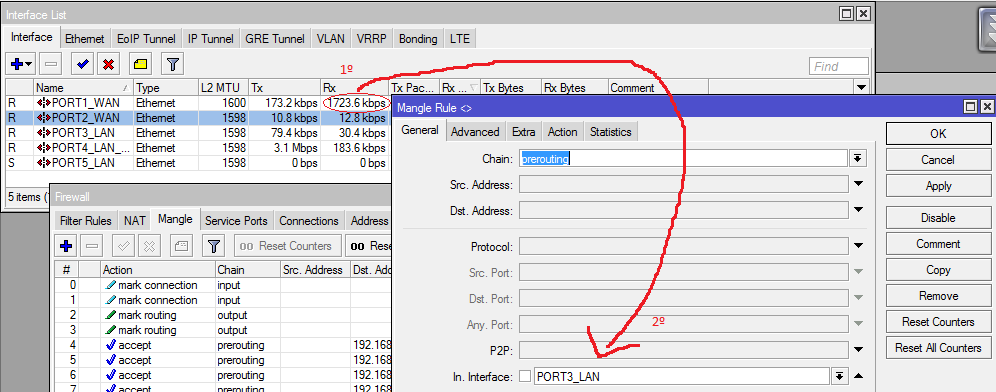

    Prezados,
    Existe alguma maneira de quando chegar a ex: 90Mb no RX da interface do mikrotikt(1), ele altere uma regra no Mangle (in. Interface)(2) ? O numero do Mangle é "10"
Nome:	         sss.png
Visualizações:	245
Tamanho: 	38,0 KB
    Não sei nem como procurar isso no Pai dos Burros.
    Grato pela atenção.

    Obrigado, irei estudar este script no qual você teve o trabalho de elaborar (Em pleno domingo rs).
    A necessidade desta função surgiu pelo seguinte motivo, tenho 2 links, e mesmo como load balance chega um certo momento que somente 1 link fica saturado, e chegando nos 90MB, automaticamente o "PORT3_LAN" será alterado para "PORT4_LAN" , logo o tráfego será direcionado para o 2º link aliviando o PORT3.
    (Ideia meia gambiarra né? kkk mas....)
