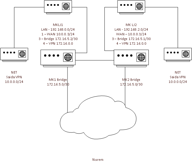

    Essa é a estrutura que tenho hoje
Nome:	         JfNXjLV.png
Visualizações:	246
Tamanho: 	18,3 KB
    A bridge é fornecida por uma empresa tercerizada, então, eles apenas liberaram a bridge e eu utilizo os IP's fornecidos por eles...
    O que eu preciso fazer é O trafego comum vai sair pela VPN e o trafego da Porta 50000 vai sair apenas pela bridge
    talvez agora fique um pouco melhor para entender
