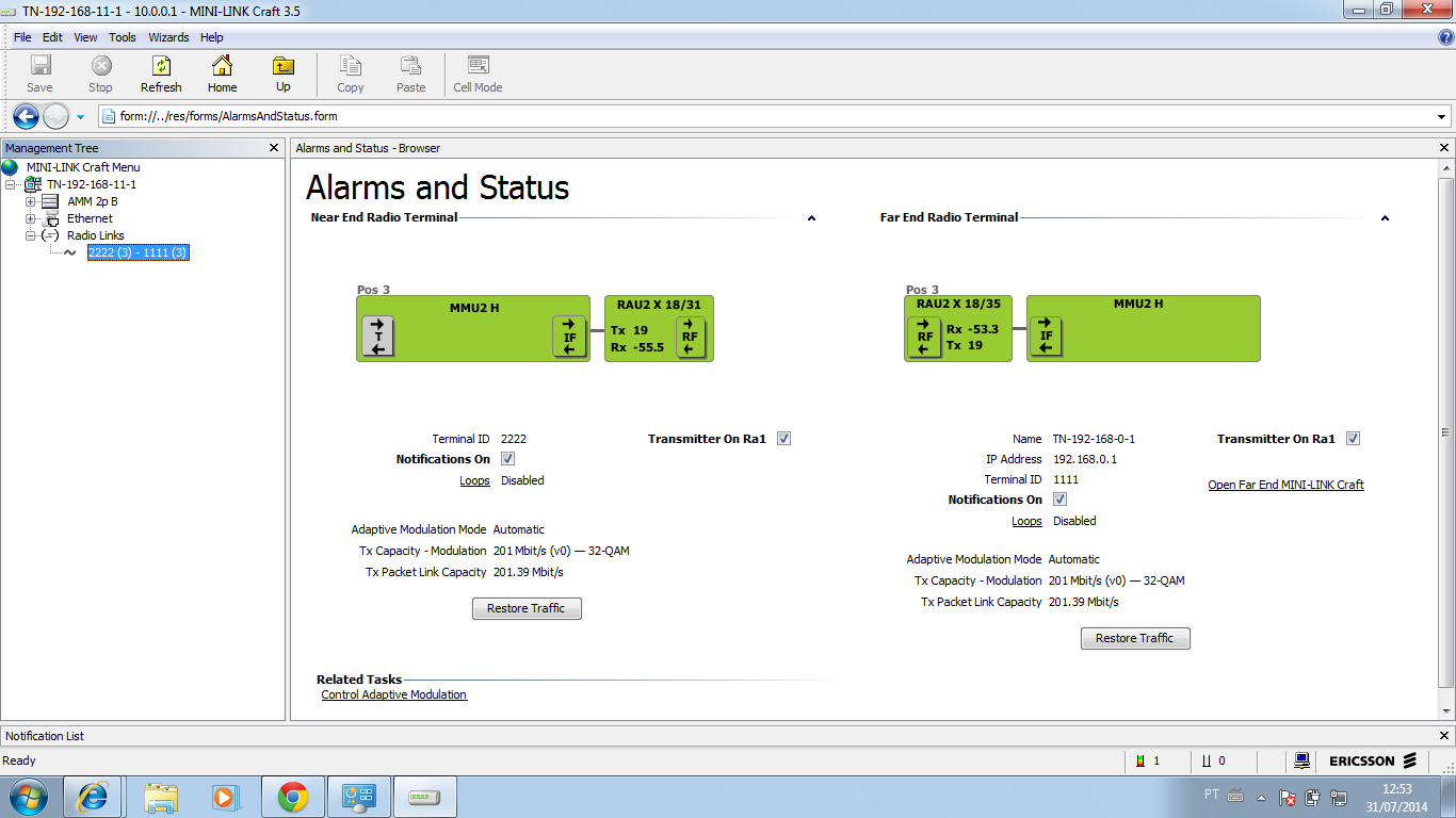

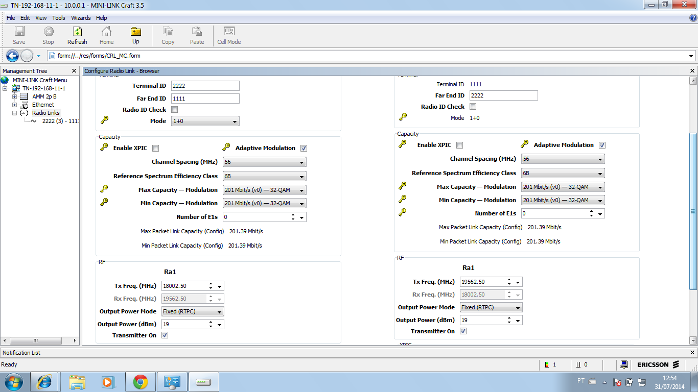

    Ola amigo bom AINDA ESTOU CO O PROBLEMA DOS RADIO COLOQUEI UMA ANTENA DE 0.60 E A OUTRA AINDA ESTA 0.30 BOM O SINAL FICOU -55,1 E OUTRO -53,9 SO QUE QUANDO FAÇO TESTE DE BANDA NÃO PASSA DOS 60 MEGAS E ESTA TUDO NORMAL OQUE SERÁ QUE PODE ESTA ACONTECE SEGUE FOTOS.Clique na imagem para uma versão maior
Nome:	         RADIO DIGITAL 1.png
Visualizações:	838
Tamanho: 	103,3 KB
ID:      	53549Clique na imagem para uma versão maior
Nome:	         RADIO DIGITAL 2.png
Visualizações:	549
Tamanho: 	108,3 KB

    Baixe mais a modulação e coloque para 101 megas que deve firmar.
    O nível de sinal não é o ideal mais funcionaria tranquilamente.
    Tenho enlace aqui com nível de -68 que passa 45 megas com antenas de 1.2
