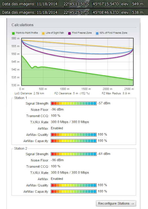

    Queria muito fazer um ponto a ponto de uma residencia a 2.7km , tentei ver o enlace pelo Airlink , mas não sei se está correto, Se alguém puder calcular para mim pelo Link Planner ou semelhante, ficarei muito agradecido e se possível me indicar que equipamento usar , possuo um Nanostation M2 como receptor no Ponto 2 , Não sei o que usar no Ponto 1 , e se necessário e ficar melhor , troco o equipamento do Ponto 2 também. Me indicaram NanoBridge..

ID:      	59611Isso é o que calculei no Airlink , mas nem sei se está certo.

    Amigo,levando em consideração essas informações que passou,com a SXT Lite vc fecha tranquilo esse enlace.
    Lembrando que o quanto mais alto puder deixar acima das arvores melhor,pois as mesmas crescem rsrssr.

    amigo use esse link http://www.novanetwork.com.br/suport...os/fresnel.php vc consegue simular a situação que vc encontra entre distancia + altura da antena é chamado de zona de Fresnel

    Não precisam estar na mesma altura,é necessário que tenha visada entre elas,eu não tenho conhecimento de quanto uma arvore cresce por ano mas se puder deixar uns 5 metros acima dela creio que não terá problema tão cedo.
