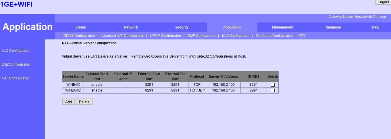

    Estou tentando redirecionar portas desta onu para clientes com cameras e outros serviços más não estou conseguindo de forma alguma, alguém que use se puder ajudar. Tentei achar firmware na net para atualizar e não consegui. Abaixo segue imagem da config que fiz para teste redirecionando para um mikrotik winbox.

    As minhas aqui foram poucas as vezes que travaram más o cliente desliga e liga e volta normal. Você já fez algum redirecionamento nelas? poderia postar aqui? Grato

    Portas diretamente nunca configurei, geralmente jogamos todas para baixo adicionando o Ip na DMZ. Funciona normalmente.

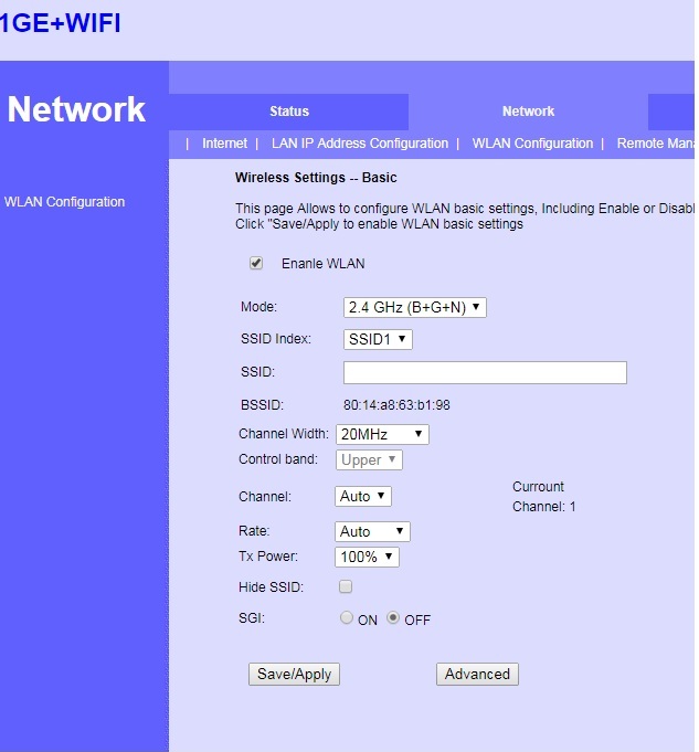

    Bom dia , gostaria de desativar o pin mas nao tem na aba wireless.
    alguem pode ajudar ?

    atualiza a hora dela para brasilia caso ainda não tenha feito e veja se ainda vai acontecer. no meu caso com o firmware 1.9.8, a hora ajustada e somente em 20MHZ no wifi não deu mais problema.
