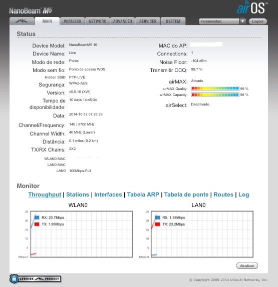

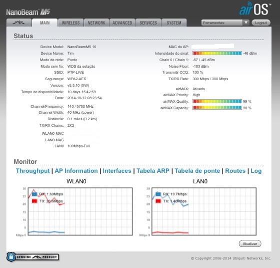

    Opa, vou postar os screens aqui tbm: vai de boa, processador show de bola, aguenta legal e menor q a palma da mão.
Nome:	         Live02.jpg
Visualizações:	288
Tamanho: 	68,1 KB
ID:      	59584Clique na imagem para uma versão maior
Nome:	         Live01.jpg
Visualizações:	251
Tamanho: 	65,4 KB

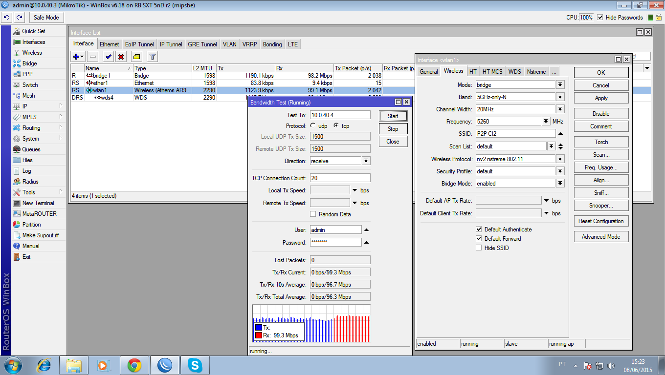

Nome:	         Sem título.png
Visualizações:	334
Tamanho: 	119,8 KB
ID:      	59590Olha esse anexo de uma sxt que eu tenho num link de 1km

    Ficou muito bom esse PTP hein... mais vou de nanobeam mesmo. Pelo menos por enquanto, se eu quebrar a cara com eles fazer o q... vendo no ML e compro as SXT.. `e igual jogar na loteria.. pode ganhar ou pode perder... se der certo.. amem economizei dinheiro.. se der errado.. fazer oq vendo mais barato e parto pra outra. Mais obrigado pela Screen e pelas Dicas... não só vão ajudar a mim como a outros que estiverem no mesmo cenário que eu
