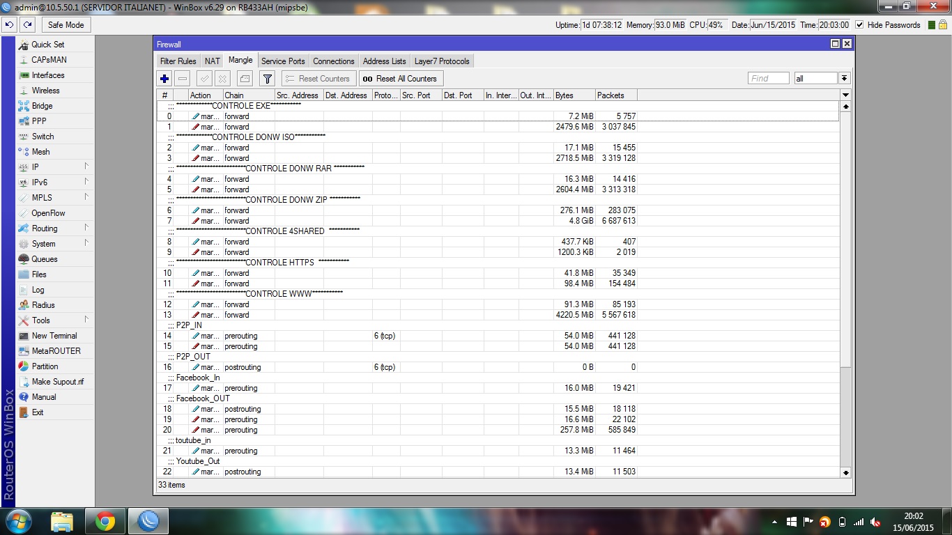

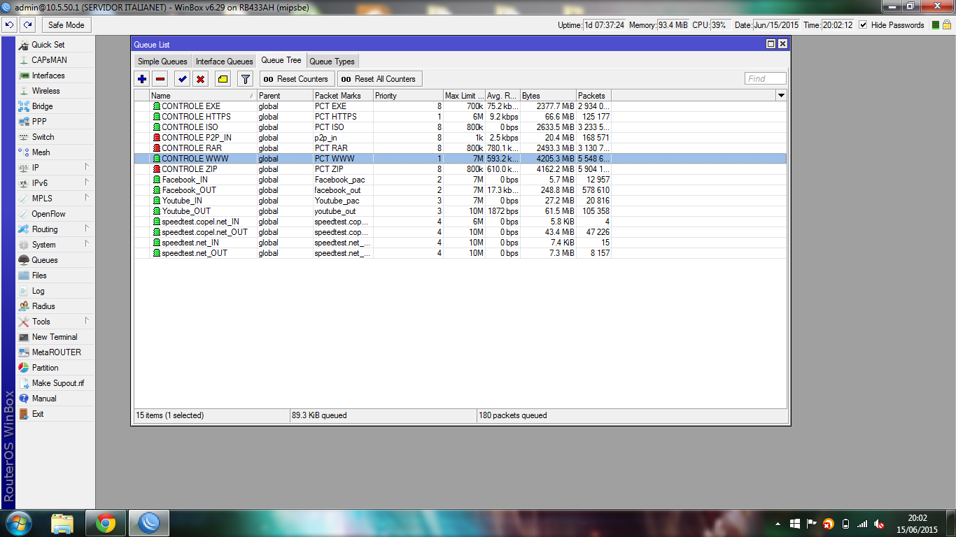

    boa tarde amigos.. estou precisando de uma ajuda , éo seguinte... preciso fazer algums ajustes no meo mk , pois meo link ja esta
    quase no pico ,
    uso a versão do mk 6.29 com controle hotspot
    gostaria de alguma ajuda pra configurar algums controles para dar
    prioridade a https e controle em p2p ,
    prioridade para o youtube, facebook... tentei fazer algumas configuração que achei na net , mais não funcionou muito bem , pois vi que as regras não estão obedecendo a prioridade da regra , notei que a navegação ficou lenta..
    se possivel alguma configuração para dar prioridade para os teste de banda
    desde ja muito obrigado a todos..

    Amigo estou começando a estudar agora apesar que eu coloquei uma coisa em minha cabeça de não ajudar mais algumas pessoas por motivos pessoais. E vejo que isso é um pouco complicado em partes porém não tem bicho de sete cabeça. Então vamos lá primeiramente dê um print na sua parte de mangle e queues tree.
    Padrão Re: Prioridade controle de banda
    opa doutor muito obrigado pela ajuda , segue os print para tua analise , deixa te flar, eu fiz algumas regras, porem observei que elas nao estao seguinda a prioridade certa para cada uma...

    Amigo vc precisa organizar no queuees tree em fila tem um material interessante do david marcony procura sobre QoS HTB

    Por isso que está doido rsrs cara sobre P2P ele alguns utilizam criptografia acho que só com o TCP não vai de uma olhada em camada 7 isso tem que pensar direitinho vou fazer os testes ainda.
