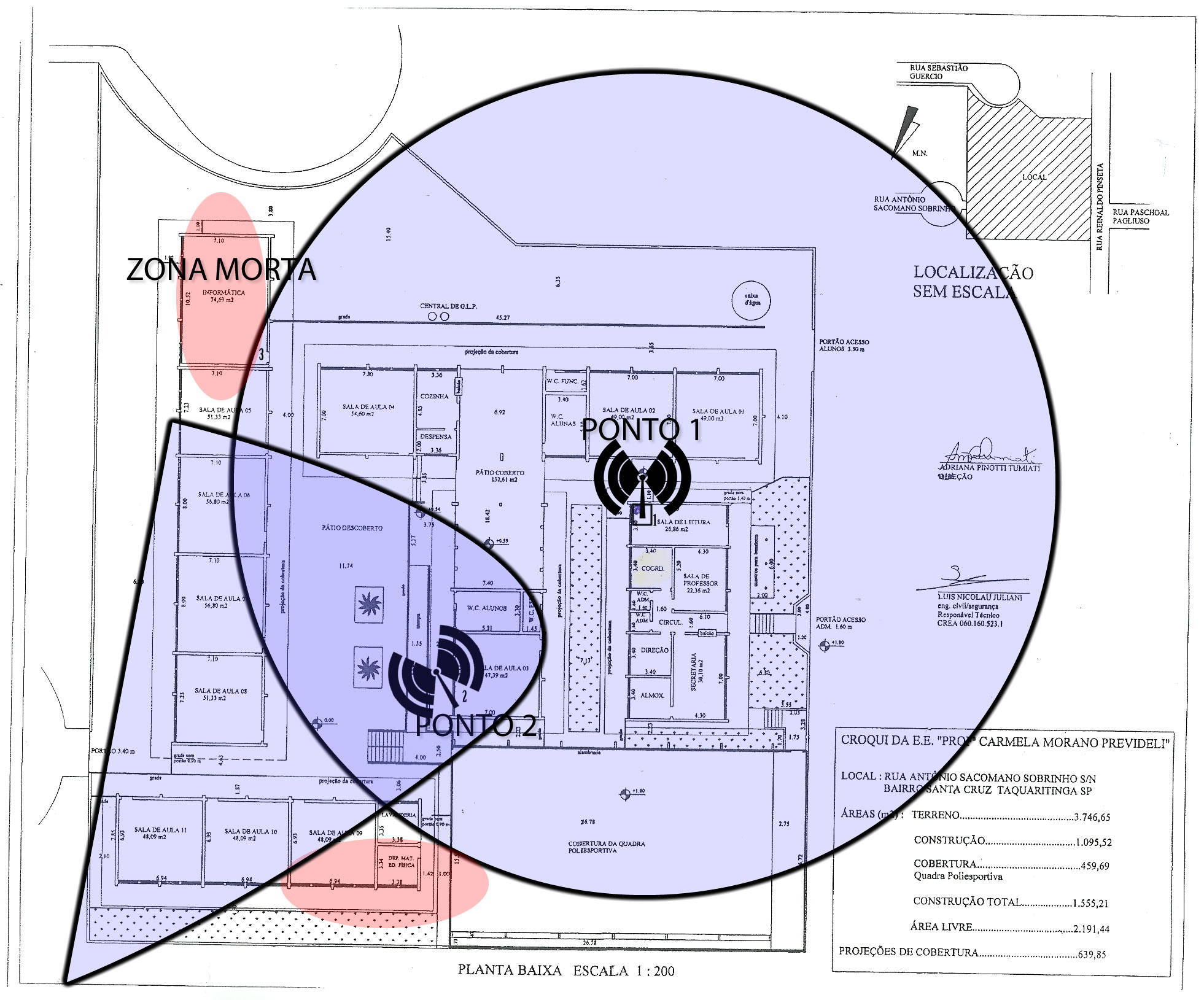

    Eu montei toda a estrutura da rede dentro de uma escola, o intuito é expandir através do wifi um link de internet para que os professores possam estar passando através de notebook + projetor, conteúdos multimídia online (youtube, portal click ideia, etc) dentro das salas de aula.
    Primeiramente vou explicar como está funcionando:
Nome:	         Projeto1_ENVIAR.jpg
Visualizações:	1239
Tamanho: 	460,0 KB
    PONTO 1) Tenho um TP-Link 941ND com 3 saídas (1 delas está ligada a uma omni de 25dbi -externa), que segundo os testes realizados no wavemoon para linux, está dando este alcance indicado em azul.
    PONTO 2) Tenho um Nanostation loco M2 preso em um suporte entre as telhas, mas não consigo fazer ele repetir o sinal...

    Será que alguém pode me ajudar?
    Muitíssimo obrigado desde já,
    Att. Vitor

    Consegui ir la só essa semana, pois a escola entrou em recesso devido a greves, e a solução foi essa mesma rubem, apesar de ser um low-end dos "brabo", a solução foi bem simples, eu coloquei o SSID no WDS Bridging nele na opção do firmware 5.0 (do 1.0 ao 3.0 não existe a opção), Lembrando que a configuração do ponto 1 (principal), deverá ter o Channel Width/Channel configurados manualmente no mesmo do ponto 2 (repetidor/antena ubiquiti), e depois o ponto/repetição passaram a navegar normalmente com um excelente sinal!
    Anexo 59723
    Para quem tiver dúvida está aí a foto.
    Obrigado mais uma vez rubem pelas dicas e soluções, ajudaram muito, espero que outros possam usar desta discussão para fazer este tipo de configuração.
