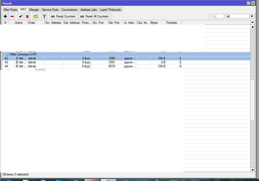

    Olha as portas já estão liberadas, não precisa ligar lá não, quando você liga lá o que eles fazer e um redirecionamento de portas, mas isso é pra quando o moden está roteado, é isso que a gvt queria vender pra você, mas vamos lá, na imagem você pode ver que as portas tem um trafego, com isso você sabe que ta chegando o acesso a porta dai em diante o problema pode no ip ou no redirecionamento na cpe, o jeito mais fácil de ver isso é colocar a cpe em bridge e coloca o dvr pra discar o ppoe, e verifica o ip que ele recebe, se der certo e só ver como você faz o redirecionamento das portas na cpe.
    Qual cpe você esta usando?
Nome:	         portas.jpg
Visualizações:	633
Tamanho: 	111,7 KB

    fmcjunior em interface conforme a sua imagem, é a interface do pppoe do discador da gvt ou o pppoe do meu usuário que criei no secrets?

    CONSEGUIR PESSOAL.. estava fazendo errado. em in interface, estava deixando padrão, quando na verdade era so eu marcar a opção pppoe do meu discador gvt, coloquei o dvr para rodar, com a porta exemplo 4545... fui em virtual server no roteador abrir a porta 4545 para o ip do dvr, e testei para v se a porta, estava aberta, e pronto no site vi mostrando que a porta estava aberta.... ai fiquei brincando... excluir no virtual server no roteador e claro deu porta fechada, ao invés de ir em virtual server, habilitei o dmz no roteador para o ip do dvr e conforme esperado, deu porta porta.... fiz um outro teste, mudei a porta no dvr,,,,,, e quando fui checar, deu porta fechada. me tirem uma dúvida, porque a porta deu fechada, uma fez que está ok no mikrotik e no roteador, quando voltei a colocar a porta 4545 de novo no dvr, conforme esperado a porta voltou a mostrar aberta
