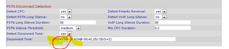

    Vá em PSTN Line e coloque como esta a baixo pois o tom padrão no Brasil é 425HZ no meu caso a central esta longe e o melhor ajuste foi 415 HZ
    PSTN Disconnect Detection
    Detect CPC: yesno Detect Polarity Reversal: yesno
    Detect PSTN Long Silence: yesno Detect VoIP Long Silence: yesno
    PSTN Long Silence Duration: VoIP Long Silence Duration:
    PSTN Silence Threshold: very highhighmediumlowvery low Min CPC Duration:
    Detect Disconnect Tone: yesno
    Disconnect Tone: 415@-30,620@-30;4(.25/.25/1+2)

    Conforme vc falo eu fiz a alteração porem sem sucesso, o problema persiste, a partir do quarto toque o "Led" Line, fica piscando e quanto tiro o telefone do gancho fica um tom continuo, onde é necessário desligar e ligar novamente o SPA3102, para fazer ou receber uma nova chamada.
    Veja Como esta agora.

    consegui resolver com esse aqui
    445@-30,445@-30;2(0.5/0.5/1+2)
