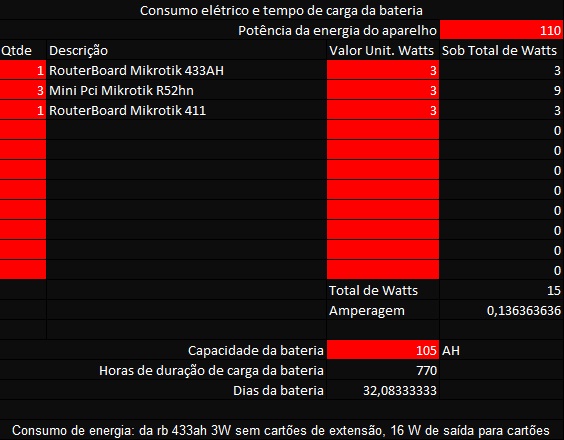

    Tenho pouco conhecimento em parte elétrico e gostaria de ajuda e idéias para calcular o tempo que a bateria estacionaria vai durar com os aparelhos, por isso estou anexado a tabela no Excel para ver se esta certa e fizer a correção, deste já agradeço.

    as alterações pode ser feito aonde se encontra de vermelho
    Sobre esses "16W para cartões", é que a capacidade limite do VRM (Modulo regulador de tensão) que alimenta os slots mini-pci dela é de 16W, ou seja, se usar cartão que consome 6W poderá usar só 2 deles.
    O VRM geral (De entrada) da RB tem capacidade de 25W (Isso é o "Maximum: 25W" na ficha técnica). SE tiver muito processamento o consumo da RB vai passar muito dos 3W, se o consumo total chegar perto dos 25W a RB vai durar pouco.
    Quanto ao consumo dos cartões, depende do uso, em TX é que o cartão gasta muito, dependendo do uso de gi curto, potencia alta, dependendo do tamanho dos pacotes (Encriptação ou não, vlan ou não) o consumo no ato da transmissão chega a 5W, então tem que tratar esses 3W de consumo como media pra uso comum, se botar a RB pra trabalhar pesado é fácil só ela ter mais de 15W de consumo total. Como não tem fonte de potencia limitada mas sim armazenada, e ao longo do dia o trafego muda (De madrugada deve ter quase zero de trafego) de qualquer forma pode usar esses valores como média, não tem como estimar de outra forma, o jeito pra ter precisão seria analizar consumo por 1 dia, usando algo tipo um Kill-a-watt (Com inversor e fonte chaveada, medindo rendimento da fonte, pra então chegar no consumo exato durante as 24h com a config. usada e com os clientes que tem).

    Não tenho como abrir xlsx (xls sim) então não ví que calculos fez, mas a tabela tá toda errada conceitualmente a meu ver. O que seria a "potencia de energia do aparelho"? Potencia é consumo ou capacidade, seria 110W de potencia? Está chamando 110V de "potencia"? 110V é tensão (Não voltagem), não potencia. Sobre a corrente de 0,13A (Amperagem não existe, o que se mede em amperes é corrente), isso é a corrente em 110V. Mas a RB consome 15W com alimentação de 9 a 28V, se vai usar fonte chaveada você TEM QUE colocar o rendimento da fonte. Fonte chaveada digamos 24V 2A tem rendimento de uns 80%, de modo que saindo 15W (Em DC) teria consumo na entrada AC de uns 19W. (19W * 80% = 15,2W)
    Aí entra outro embananamento, a bateria tem 105Ah, mas isso é em 12V? Se for, 12V * 105Ah = 1260W. Então se ligar as RB's direto na bateria (Pra que usar inversor? Isso é desperdício GIGANTE de energia) você divide a capacidade pelo consumo, a capadiade é de 1260W e o consumo é de 15W, que dá 1260/15= 84h. A descarga seria feita em C84 então, que deve dar capacidade de cerca de 105Ah mesmo. Então mesmo se alimentasse o equipto DIRETAMENTE pela bateria você teria duração de apenas 84h, que dá 3 dias e meio.
    Se colocar o rendimento do inversor (Nobreak quando alimentado por bateria age como inversor, oscila sobre um trafo de modo a ter 12V AC, esse trafo é de 12 pra 115V então da sáida dele você tira 115V. Só que isso não ocorre sem custos, inversor tem rendimento, geralmente ruim. Invertendo de 12 pra 115V com consumo baixo (Uns 20W) geralmente resulta em rendimento de uns 70%, então os 19W de consumo (Já mostrei a conta do rendimento da fonte chaveada, 15W na saída dela significa uns 19W na entrada) significa uns 28W consumidos da bateria. E 28W em 12V sãi 28/12= 2,3A. Dividindo 105 por 2,3 dá 45 horas, ou seja, NEM 2 dias!
    Mas tem outros poréns, quando a RB consumir mais, tipo 20W só a RB com 3 cartões, num momento de alto tráfego ou alto processamento, a capacidade da bateria cai mais rápido, o consumo medio seria 15W, mas em momentos talvez passe de 25W, nesses momentos a bateria seria descarregada não em C84 mas sim em digamos C60, isso diminui a capacidade total da bateria, não ia durar 84 hotas, na prática estimo perder uns 10%, ou seja, umas 76 horas.
    Ou seja, direto na bateria o equipto esgotaria a bateria em 3,5 dias, e DESPERDIÇANDO energia com inversor e fonte chaveada essa bateria seria esgotada numas 40 horas!
    Seu maior erro vou aplicar uma corrente de 110V (Alias, ninguém usa 110V, a rede eletrica no brasil é de 127V, e os nobreaks tem saída em 115V) no calculo da corrente de uma bateria 12V. 15W em 12V dá 1,25A (15W/12V=1,25A), divide 105Ah por 1,25A.
    (Ou multiplica a tensão da bateria pela corrente e obtem a potencia armazenada em watts, aí divide isso pelo consumo em watts, dá na mesma)
    Não tem como fazer tabela geral porque cada fonte chaveada tem seu rendimento, cada nobreak ou inversor tem seu rendimento, eu apliquei valores comuns (80% de rendimento na fonte, 70 a 80% de rendimento no modo inversor dos nobreaks, verifique a ficha técnica deles que os bons equiptos informam isso). Fora que a capacidade REAL das baterias depende do consumo, quanto maior a corrente menor a capacidade da bateria (E a vida útil dela também é menor).

    Fiz a tabela anexa em xls, com rendimentos medios de fontes e nobreaks/inversores.
    Calculo1.zip
    Se alimentar o equipamento DC direto pela bateria (Ou por 2 baterias em serie) não teria essa perda nas fontes e inversores, aí você simplesmente divide a capacidade da bateria pela corrente consumo, 105Ah dividido por 1,25A de consumo (15W / 12V) dá 84 horas, bem mais simples calcular.
