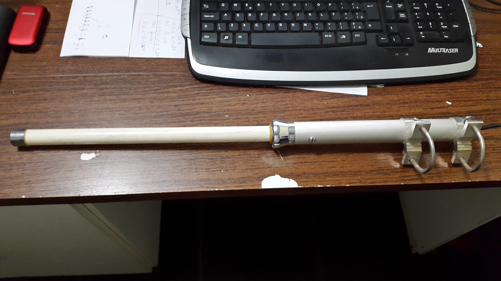

    Galera tenho uma antena omni e gostaria de saber como saber se ela é 2.4ghz ou 5.8ghz?
    Da uma olhada na foto dela... não sei nem de qual marca ou potencia ela é!

    Se ela for 5.8ghz compensa usar pra mandar sinal pro meus clientes?

    A metade de cima é uma omni 5GHz 9dBi da Airlive, foi muito importrabandeada do Paraguai a uns anos:
    http://www.excellinformatica.com.py/?inc=view&p=302493
    Solta esse parafuso philips e desrosqueia ela que você confirma.
    Esse suporte não sei de onde veio, o suporte pra ela que conhecia era oco, tinha que fazer um cabo e passar pelo meio, não servia pra plugar direto na antena algo tipo Bullet5.
    Sobre valer a pena usar ela num AP, aí é contigo, você que tem que saber se quer começar a usar 5GHz.
    Mas se começar te recomendo esquecer polarização simples, hora que começar com 5GHz já comece com polarização dupla, pra otimizar espectro e investimento (Toda CPE decente hoje é dupla-polarização, é desperdício de dinheiro botar elas pra trabalhar em polarização simples, afinal você está pagando pela polarização dupla).
