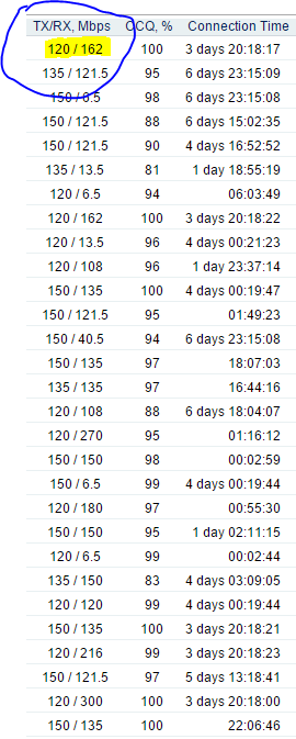

    Question Explicação sobre TX/RX
    Sou novo nessa area, e gostaria de saber o que são esses valores, e o que eles representam.
    Eu sei que é taxa de transferidos e recebidos, mas eu queria uma explicação mais profunda.
    Porque 120/162? por uns fica 300/300? ou 150/150? tem algum ganho em cima disso? Quando esses valores estão bem baixos, o que significa?
    Desde ja agradeço as respostas...

    Esses valores aí são datarates.
    Veja os datarates nominais usados em 802.11n aqui:
    www.mcsindex.com
    Você está usando datarate automático (Não-configurado, automático é o default, deixar no default não é configurar) e pelo visto tem clientes em polarização simples e em polarização dupla, fora que uns estão em 20MHz e outros em 40MHz, por isso essa zona enorme.
    120M pode ser MCS5 em 40MHz (Você é que tem que saber se esse cliente tem CPE de polarização simples)
    120M pode ser MCS11 em 40MHz (Você é que tem que saber se esse cliente tem CPE de polarização dupla)
    162M só pode ser MCS12 com canal de 40MHz
    135M só pode ser MCS6 a 40MHz
    ...e por aí vai.
    Se você vende banda pequena tipo 1 a 5Mbps, não tem nem meio motivo pra gastar processamento com datarates altos tipo mais de 100M, e menos ainda pra poluir uma largura de 40MHz. Pode muito bem atender esses 30 clientes usando TX na torre a MCS12 em 20MHz, e TX nos clientes (TX no cliente é RX na torre) em MCS10.
    A torre pode usar rate diferente dos clientes sem problemas, os clientes podem usar rates diferentes, o que isso muda é DESEMPENHO, o acess point precisa gastar muitos packet-probe pra definir qual o melhor datarate pra cada cliente, isso é perder tempo pra definir algo que poderia ser fixo (Datarate fixo), qualquer perda de tempo em PtMP deve ser evitada ao máximo se quer otimizar a coisa.
    Mas se tem clientes de pol. simples misturado com dupla pol., aí vai ter que continuar com essa zona, porque datarate fixo é 1 (um) datarate, ou usa digamos MCS5 (1 chain em uso) ou usar MCS12 (2 chains em uso).
    Mas 20MHz você pode usar independente de ser pol. simples ou dupla, o espectro de 5,8GHz não é tão largo pra justificar o uso de 40MHz se a banda vendida é pequena (Com 20MHz de largura dá pra entregar 30-35Mbps agregado (Com polarização dupla, e metade disso com polarização simples, por isso é bom matar a polarização simples o quanto antes), duvido que tenha metade desse trafego, então provavelmente está ocupando 40MHz a toa).
