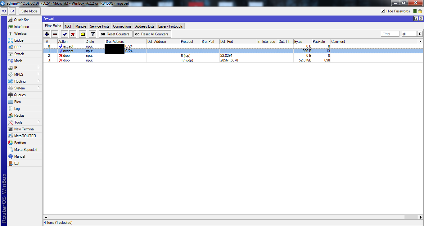

    Estou tentando fazer uma regra simples para bloquear o acesso ao mikrotik. Criei duas regras de input com ação accept para as redes que tem autorização de acesso, depois duas regras de drop para o restante. Estou acessando o mk de uma interface que não está na regra de accept, assim a regra de drop está contando os pacotes, porém continuo acessando normalmente.
    O que estou fazendo errado?

    Padrão Re: Regra de Firewall Mikrotik
    Inverta a ordem das regras, colocando o drop antes do accept
    eu já fiz esse teste, inclusive se eu colocar as regras de drop primeiro, teoricamente não teria que ter me bloqueado? já que somente especifiquei as portas de conexão do mk?
    ola, pelo que vi no print, você esta acessando pelo mac, ai nao bloqueia, pra testar tem que ser por IP, se mesmo assim não bloquear, testa colocar somente uma porta em dst port.
    verdade, pelo ip consigo bloquear normalmente, como consigo fazer o mesmo tipo de bloqueio funcionar por mac ?
    A forma correta de acessar é usando IP, por MAC o acesso é instavel, para desabilitar o acesso por mac voce pode ir na aba ip > neighbors e desativar a interface que voce quiser.
    hum agora entendi, já fiz aqui a configuração, agora ficou 100% o que eu queria fazer. Obrigado pela ajuda
