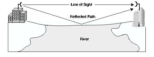

    -51dBm pra MCS15 até que dá CCQ de 100% em distancia pequena tipo 5Km, mas em distancia maior tem muito reflexo no solo, mesmo que a antena tivesse só 2° ela mandaria/receberia sinal 1º abaixo da linha do horizonte, e 1° em 43Km vira uma abertura de 750m na vertical, ou seja, mesmo se tiver uma torre de 100m de altura o sinal vai tocar e refletir no solo a partir de uns 15Km de distancia, chega no destino o sinal em linha reta mas também o sinal que refletiu no solo, e por percorrer um caminho mais longo chegou com alguns nanosegundos de atraso, esse tipo de efeito não reduz o nível de sinal, só atrapalha o throughput, porque alguns bits do pacote tem leitura errada (Dois sinais baixos (0) se somam e ficam mais proximos de sinal alto (1)), e 1 bit errado já gera erro no checksum do pacote, o pacote é reenviado mesmo tendo sinal bom.
Nome:	         multipath.jpg
Visualizações:	213
Tamanho: 	13,6 KB
    A partir de uns 30Km pra ter 100% de CCQ em MCS15 (Seja com 20 ou com 40MHz) acho que só com sinal na casa dos -45dBm. No seu caso só teria isso se a potencia dos radios fosse 5dBm mais alta, isto é, 26dBm, mas o Rocket só tem isso em MCS12, mas MCS12 mesmo em 40MHz não passa 100Mbps nunca.
