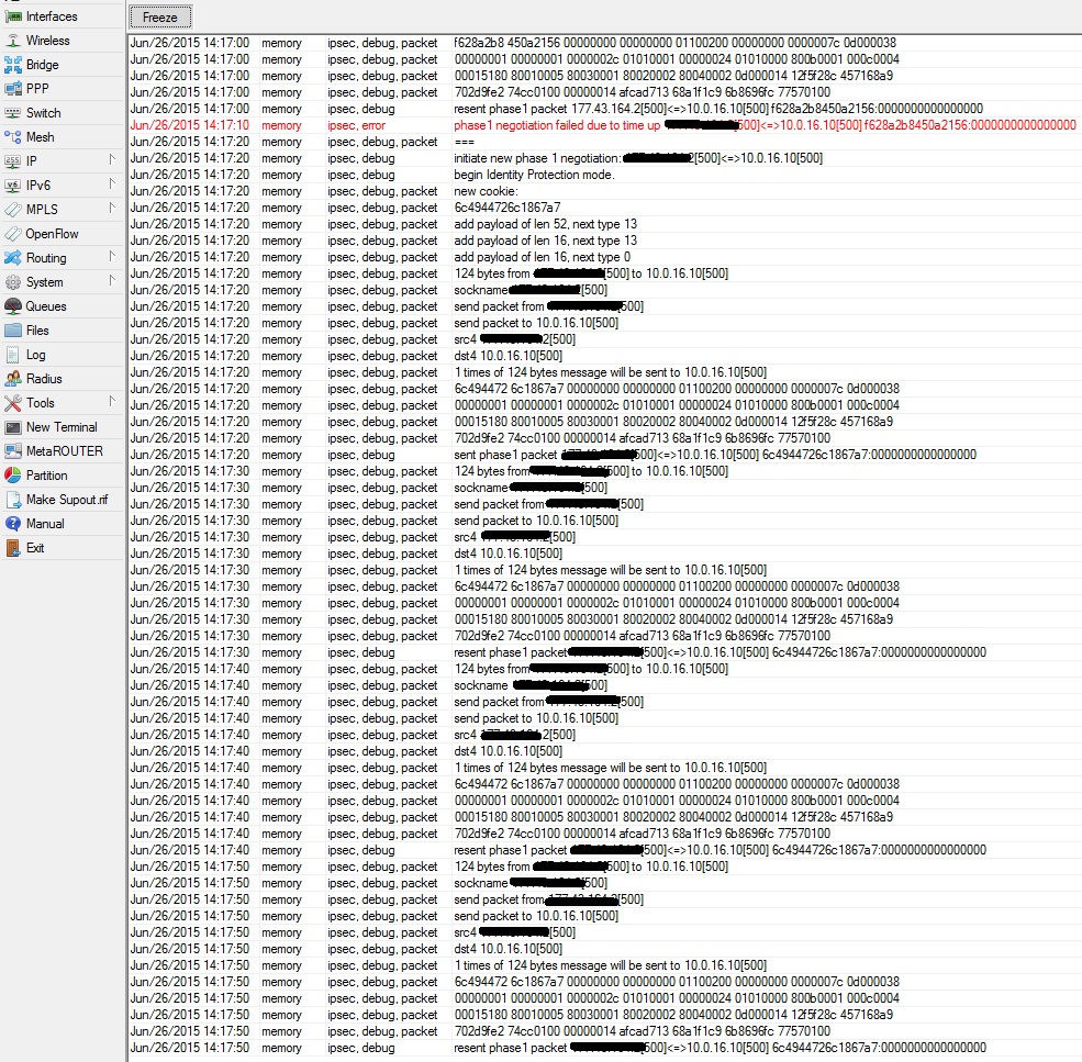

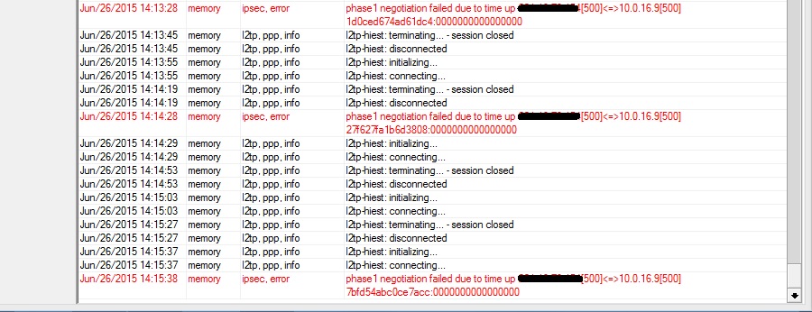

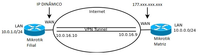

    Na verdade, a minha dúvida é saber o que está dando errado, pois segui as configurações a risca (adaptando para os meus ips), mas não chega nem a conectar. Segue abaixo minha topologia e os logs dos mikrotiks.
    Topologia
Nome:	         Layout VPN.jpg

    Log Mikrotik Matriz
Nome:	         Log_R1-MATRIZ.jpg

    Log Mikrotik Filial
Nome:	         Log_R2-FILIAL.jpg

    Principio básico do IPSEC, não pode ter NAT no meio do caminho, então que ip é este: 10.0.16.10 ?
    Seria os IPs utilizados pela VPN. Nesse caso terei que colocar os IPs da minha própria rede (10.0.0.0 e 10.0.1.0)?
    Teria um tutorial que eu possa seguir? Já testei vários e ainda não consegui.
    Obrigado desde já.
    Padrão Re: VPN Mikroti
    No caso vc teria que usar os IPs públicos.
