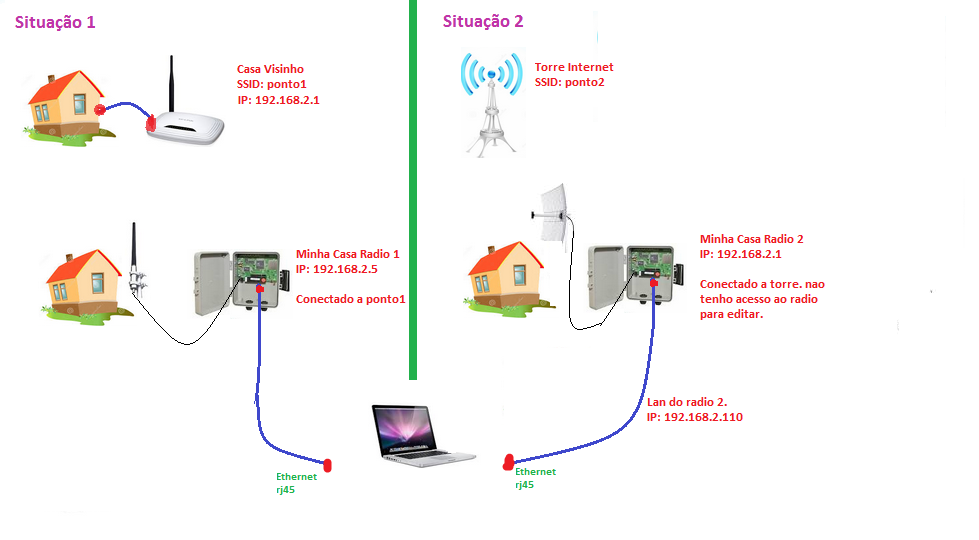

    A situação é o seguinte.
    Tenho um not com apenas uma saida Ethernet rj45, onde está o radio 2 conectado e estou usufruindo da internet da torre com velocidade de 512kbs. Não tenho acesso ao radio em si que está em cima da casa com senha que só os técnicos deles tem. Apenas desce um cabo de rede com ip 192.168.2.110 que não pode ser alterado se não nega acesso.
    Eles não tem um plano maior de internet então conversei com meu vizinho e ele me autorizou a fazer a situação 1. Onde tinha eu um radio parado, krazer (radio 1) com 4 saídas lan, uma wan e uma wireless que está como na foto conectado ao roteador já funcionando. Então ai ganho mais 1mb de internet que ajudarei ele a pagar.
    Como meu note tem apenas uma saída rj45, estou utilizando só a do meu vizinho
    pois é mais rápida.
    O que quero é arrumar um modo de conectar os 2 radios e ficar com apenas um cabo de rede com a velocidade dos 2 rádios. Com esse material que eu tenho é possível?
    Existe a possibilidade de conectar o radio 1 a casa do visinho e ao mesmo tempo ao radio 2?
    O radio 1 aceita, bridge, cliente wisp, ap, roteador Ethernet, roteador WiFi.
    Existe uma possibilidade de interligar os 3?
    Devo usar um hub ou switch?
    Grato desde já.

    Você pode comprar uma RB750 para fazer o balanceamento.

    Me expressei mal, quero apenas usar ambas ao mesmo tempo.
    Interessante essa Rb 750, mas conseguirei setar os ips que na imagem estão? um 192.168.2.5 e outro 192.168.2.110 para nao negar acesso?

    quanto a configuração, sim é possível, mas pode ser complicado se você não conhece muito do assunto, porem no fórum tem muitas informações de como fazer, até mesmo na wiki da mikrotik tem um exemplo
    http://wiki.mikrotik.com/wiki/Manual:PCC
