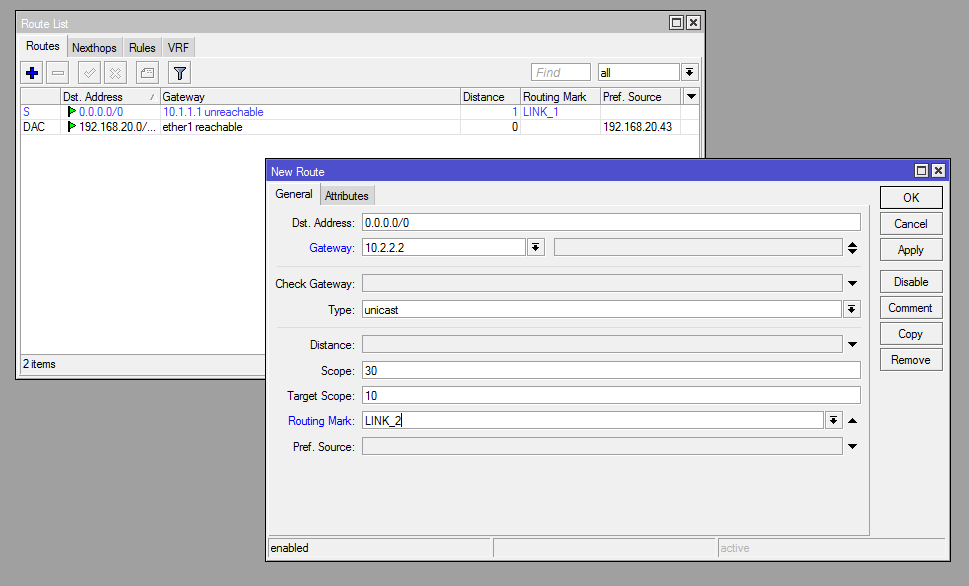

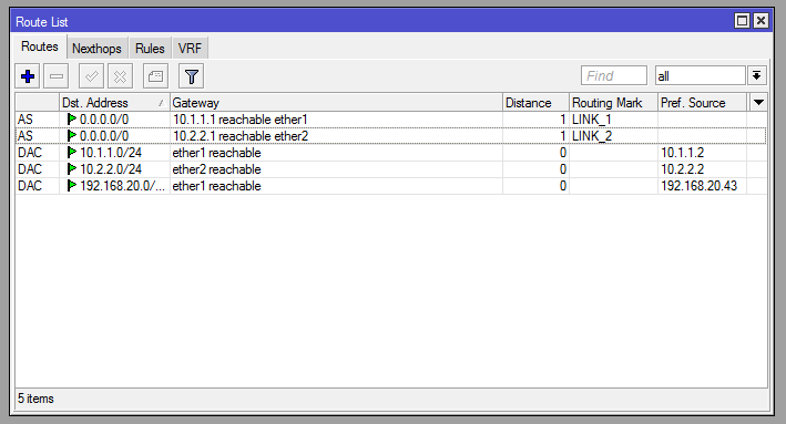

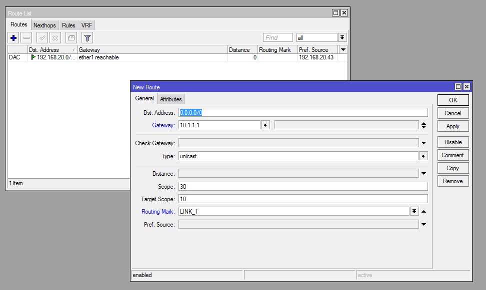

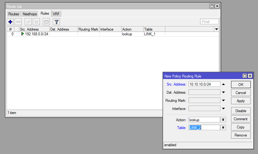

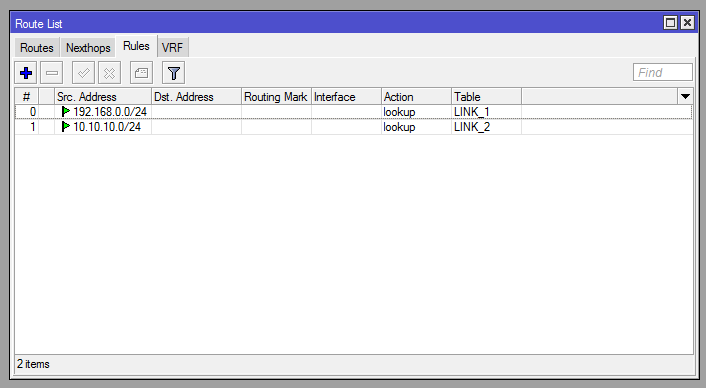

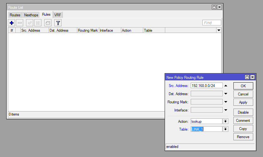

    Bom, a única coisa que muda é que se for com os modens em bridge, nos gateways você ao inves de usar o IP do modem, você usa a interface pppoe-client.
    Mas neste caso, você não precisa usar mangle, pode usar regras de roteamento também. Mas tanto faz, as duas maneiras funcionam. Com routing rules, é assim (barbadinha de entender nas screens):
