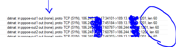

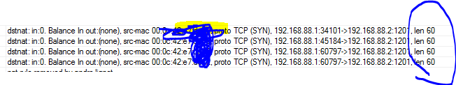

    Detalhe, utilizo bem mais a porta do API para acessar pelo celular (Tenho outra regra similar a de cima para a porta do API), mas só consigo entrar no LOAD BALANCE, quer seja em qualquer lugar, principalmente na faculdade.
    Habilitei os Logs da regra nat e fica aparecendo essa mensagem aqui nos logs toda vez que tento entrar, nas duas RB's, vejam nas imagens anexadas, uma é o que aparece no balance e a outra na central. (lembrando que nesse exemplo das imagens, tentava acessar pelo API do celular.

    O que é esse Len 60 que aparece no log? e pq depois de pppoe out 1 aparece isso: (none)?? será que falta algo nas regras?
