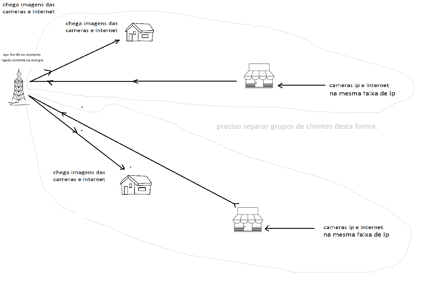

    Padrão Re: Duvida em Gerenciamento de rede.
    Bom dia,
    Poderia fazer um pequeno esboço de como está essa sua topologia? Assim facilita na ajuda, amigo.
    Abraço
    Citação Postado originalmente por gamineiro Ver Post
    Bom dia,
    Abraço
    a minha redes esta toda em Bridge, segue o desenho para entender melhor.Clique na imagem para uma versão maior
Nome:	         esbosço.png
Visualizações:	202
Tamanho: 	61,0 KB
    vc usa IP Publico para cada cliente seu?
    Citação Postado originalmente por Genis Ver Post
    No momento tenho somente um cliente e esta tudo em modo bridge. Mas para poder ter mais clientes presiso resolver isto.
