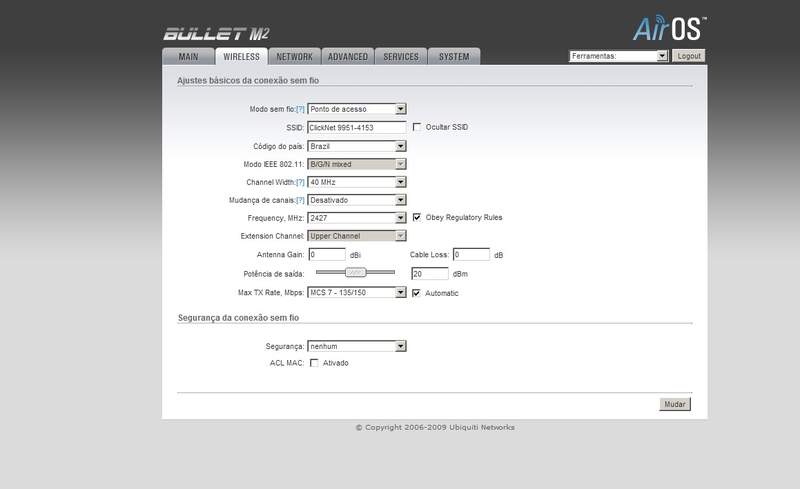

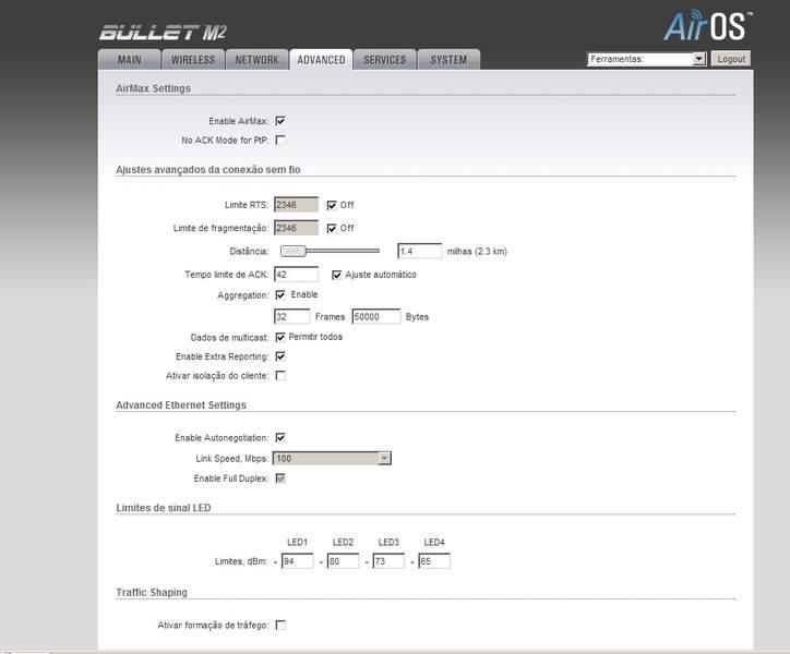

    Bom pessoal comprei um bolletM2 estar acoplado com uma Omni OIW configurei o bullet mais não consigo conecta clientes nele

    desativa o Airmax e Baixa a largura do canal para 20Mhz que vc vai conectar teus clientes normal dai....

    È isso ai que o amigo já disse, basta desativar o airmax e deixar em 20mhz.
