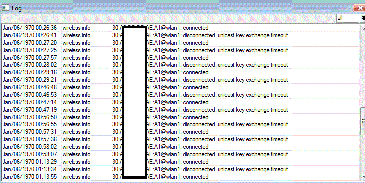

    O log fica meio chato ficar olhando, especialmente com smartphones, que tem potencia e antena ridícula e vivem caindo/reconectando todo minuto por sinal baixo:
Nome:	         smartphone.gif
Visualizações:	136
Tamanho: 	51,5 KB
    Acho mais fácil dar um lease time bem longo e ver quantos IP's foram atribuídos no período.
