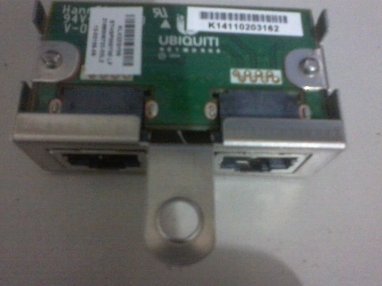

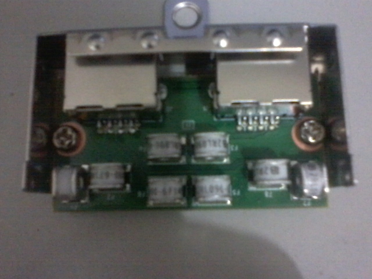

    Padrão Re: Cabo RGC213 x RB Metal 5Hpn

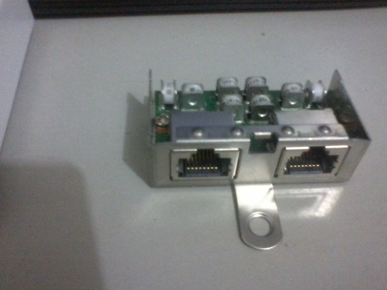

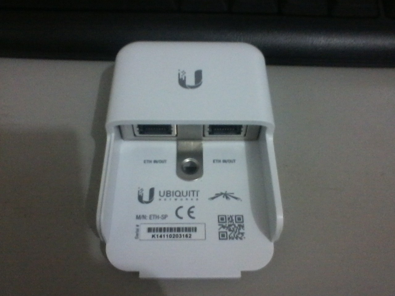

    Algumas foto do da ubnt comprei uns 5 e achei muito caro 70 reais se eu precisar demais vou buscar no py
    Vê-se que a Ubiquiti também não achou centelhadores duplos e está usando simples :-)
    Me decepcionei, achei que a UBNT usaria uma ponte retificadora além dos centelhadores, como todo mundo usa.
    Com centelhador duplo seria só fazer isso:
    http://www.faqs.org/patents/img/20110235229_09.png
    Mas como tá difícil achar eles no mercado, ao invez de 4 duplos precisa 8 simples.
    Mas ainda confio mais no projetor da L-com, com a ponte retificadora com diodo zener de 10V toda descarga superior a 10V induzida nos fios é dissipada, sem queimar lan.
    (O problema nem é o custo inicial de R$ 70 (Se usar os de R$ 70), mas sim o reparo quando tiver descarga. Por mais simples que seja manusear um soldador poucas eletronicas ou "técnicos" sabem o que é um centelhador e tem em estoque, aí você mesmo precisa ter o componente, eo caso dos SMD usados pela UBNT, só ví a venda até hoje (Mesmo no Ebay) os de 75V, e... 75V é demais pra ethernet! Eu já usei varistor de 30V como proteção e ele RACHOU (Ou seja, teve mais de 30V e por tempo razoavel, senão não racharia), nessas horas dou mais crédito pra solução da L-com e quase todos os outros fabricantes com ponte retificadora e diodo. Ou então você inutiliza o protetor (Ou o par, dependendo da descarga) por falta de conseguir reparar, afinal se a descarga existe isso vai dissipar ela, ao invez de queimar lan vai queimar o protetor, então o protetor tem que ser barato ou ser consertável)

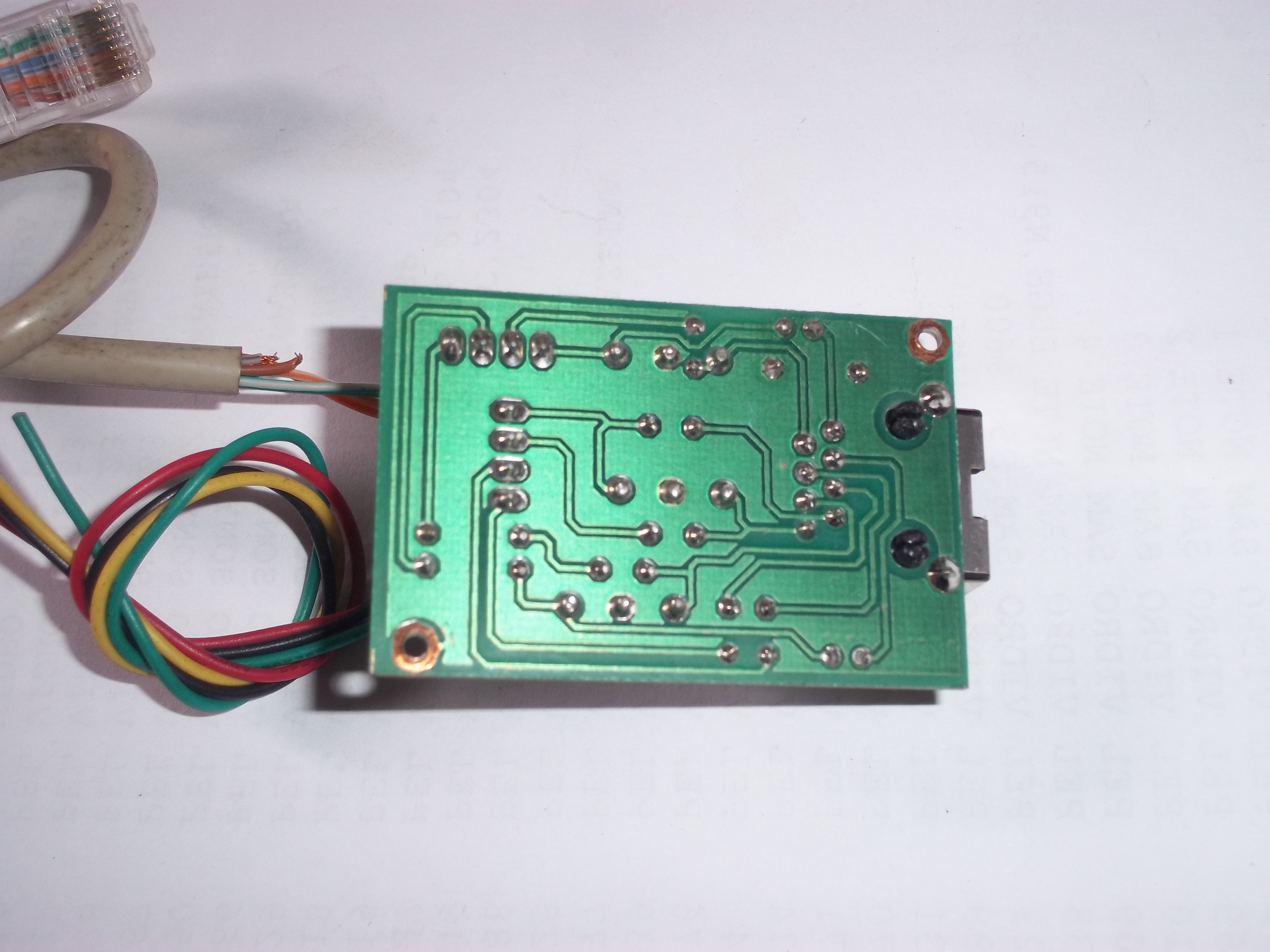

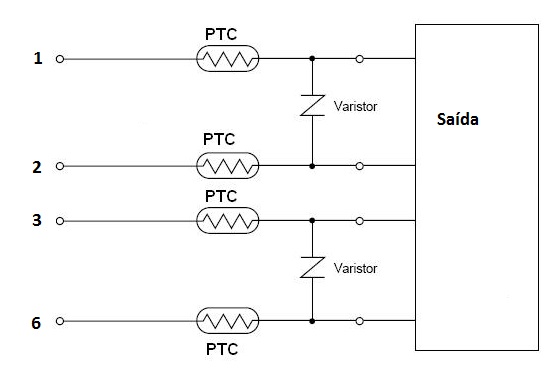

    Esse da Clamper nem tem proteção pra POE, ele simplesmente tem desligado os pinos 4, 5, 7 e 8, nem tem um varistor barato de 75V. Mas pelo menos os 2 pares de dados tem o sistema da L-com, com centelhador e ponte retificadora com diodo zener.
    Esses da LC tem varistor de 60V (MOV é varistor) e PTC (Termistor, que aumenta a resistencia conforme é aquecido pela corrente circulando, ou seja, hora que circular um pouco mais de corrente ele aquece e aumenta a resistencia), coloca 1 PTC em serie com cada fio e um varistor de 60V em paralelo a cada par, só tenho conhecimento dos estragos de varistor, com PTC antes do varistor talvez eles não criem muito problema, vou testar isso, mas é uma solução barata pra fazer em casa:
Nome:	         surge.protection.jpg
Visualizações:	431
Tamanho: 	27,3 KB
    Mesmo que junte PTC, varistor, centelhador duplo, ponte retificadora com zener no meio, caixa e jack RJ45, isso não tem custo nem na casa dos R$ 10, realmente não entendo porque não tem mais opções baratas a venda no mercado.
    (E o duro é isso, a LC usa PTC+varistor, a L-com usa centelhador+ponte retificadora, a UBNT usa apenas centelhador, os Xing-ling (US$ 8 no Ebay) usam apenas ponte retificadora, fica complicado analisar eles porque pra cada ambiente um se sair melhor, de modo que por R$ 50 eu até acharia razoavel um completo (Centelhador, PTC, varistor, ponte retificadora, e plug pra aterramento)
    O da L-com e uns xing-ling são bem lacrados, dificultando o reparo, esse de marcas genericas (Lc, Clamper, não são marcas de renome mundial, usam caixas plasticas genericas) e o da UBNT é que são fáceis de abrir pra reparar.
    Os xing-ling mais baratos ( http://www.amazon.com/Network-Signal.../dp/B00548AGOI ) são os mais simples de reparar, só diodo retificador comum e diodo zener que pode ser quualquer um de 5 a 10V, de 0,5W ou 1W, são componentes que qualquer padaria tem.

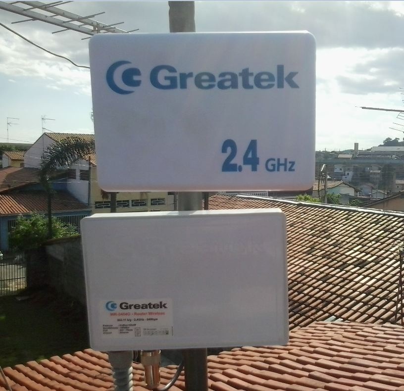

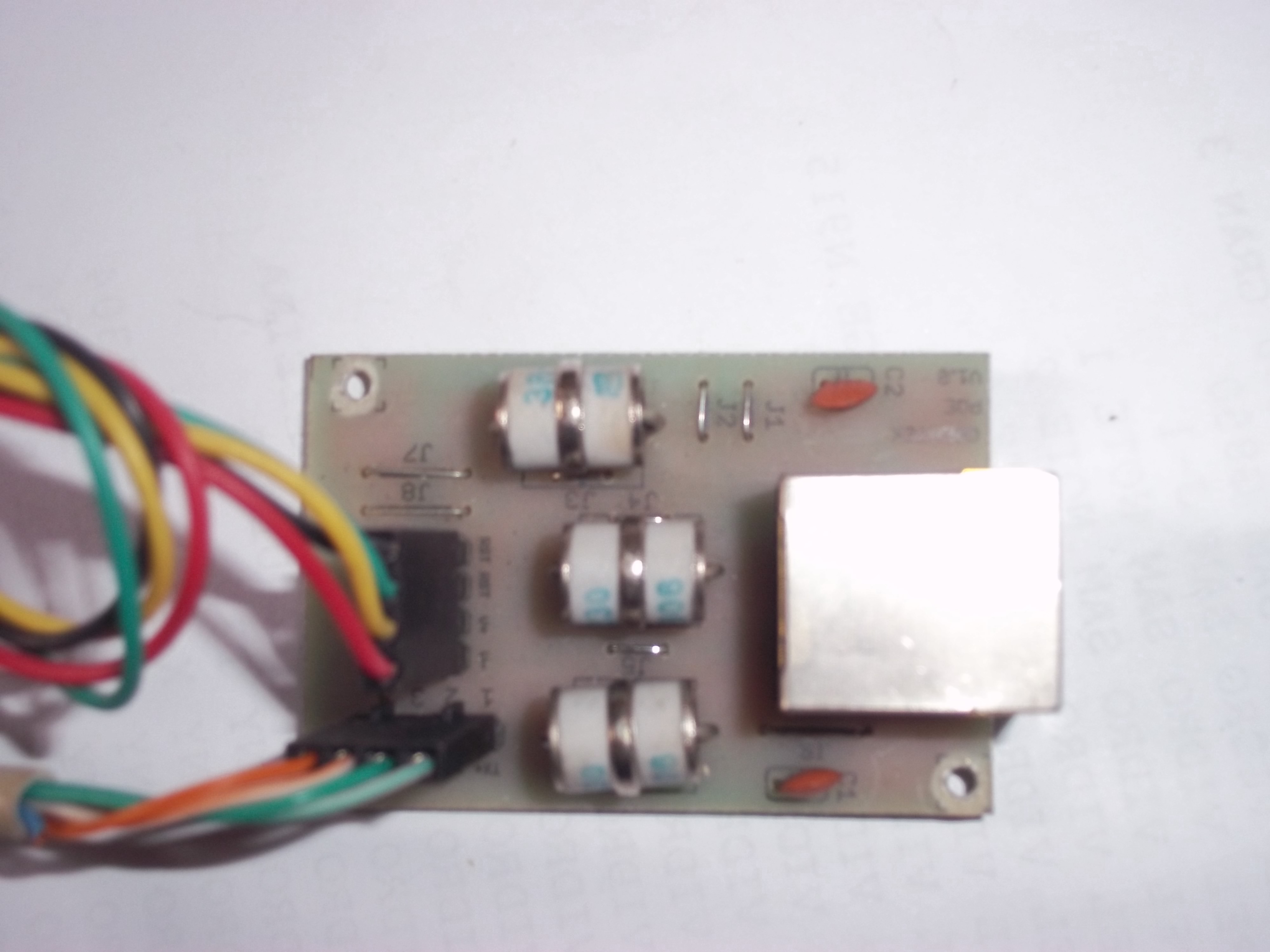

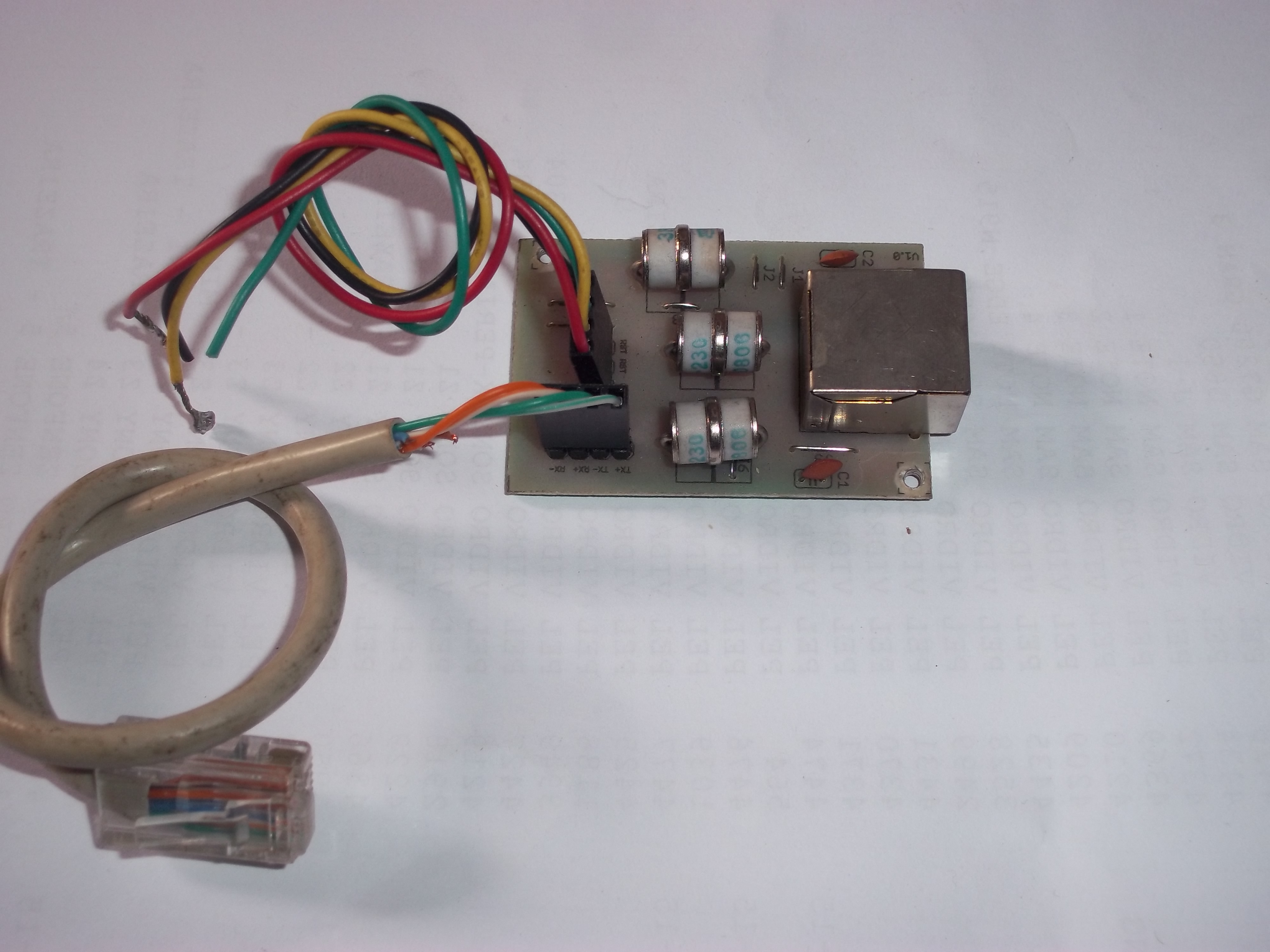

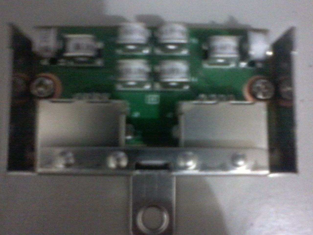

    Esses dias peguei um radio queimado aqui, quem se lembra desse radio 354o greatekClique na imagem para uma versão maior
Nome:	         3454o.JPG
Visualizações:	243
Tamanho: 	168,4 KB
ID:      	60052 dentro tinha tipo um protetor anti surto agora se e bom eu não sei tirei umas fotos dele ate parece ser facil de se produzir e barato Clique na imagem para uma versão maior

ID:      	60055 sera que protegeria alguma coisa rubem
    Olha só, a Greatek surpreendendo.

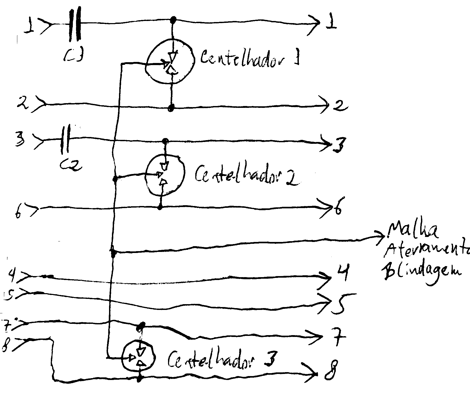

    Funcionar isso funciona sim, isso aí é um centelhador duplo em cada linha de dados (Par 1 e 2, e no par 3 e 6), é o mesmo que a UBNT usa, mas a UBNT usa 2 centelhadores simples ao invez de um duplo (Que dá exatamente na mesma, 100% igual).
    Esse da Greatek tem esse esquema:

    Nota o aterramento. O RJ45 é com aterrament e o pino central de cada centelhador vai pra ele, metade da proteção vem dos centelhadores e a outra metade vem do que eles mandam pra terra, ou seja, precisa aterramento (Pode ser coisa boba tipo 1 haste em solo úmido, não precisa grandes coisas se for pra proteger coisa simples tipo CPE de cliente)
    Um centelhador duplo é barato SE/ONDE achar:
    http://www.eletrodex.com.br/centelha...olar-10ka.html
    (Tá, no site da TMG há um assalto, R$ 14 por 1 centelhador desse)
    E isso que me incomoda, isso é um troço tão barato de fazer, a Greatek faz, porque não tem isso em mais CPE's? Pura preguiça do fabricante ou ignorância do consumidor que não aceitaria pagar por isso?
    Se o centelhador está caro, já coloquei em vários posts as opções com apenas diodos (Por R$ 4 de 1 centelhador se compra 20 diodos, pra fazer 2 protetores desse), tipo:
    http://www.savel.org/stuff/20051230c.gif
    ou
    http://alter.org.ua/docs/net/thunder/anti-thunder.gif
    ou
    http://ecmweb.com/site-files/ecmweb....0ecm38fig4.jpg
    Ou com PTC e varistor (Também baratos):
    https://under-linux.org/attachment.p...5&d=1425444152
    Tudo simples e barato, produzindo em fundo de quintal sei lá se chega em R$ 5 por unidade produzida, isso podia estar na entrada de CADA cpe brasileira.
    (Se perguntar qual dessas opções é melhor vou dizer que é como estar na duvida numa guerra de mamona se esconder atrás de uma parede de aço, ou de ferro, ou de alumínio, ou madeira, ou pedra, ou concreto...)
