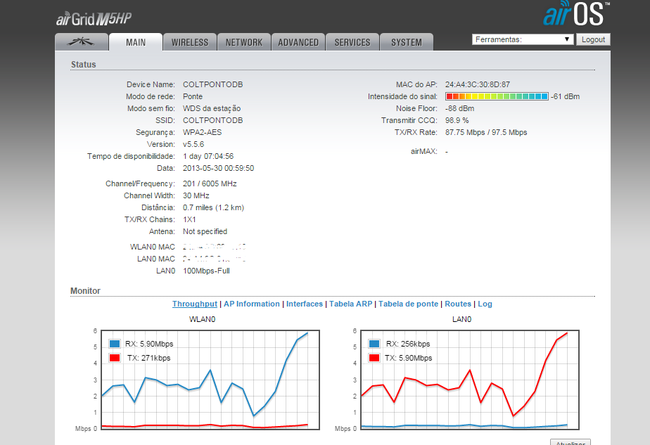

    Sua zona de Fresnel não está obstruída não? Posta telas ai das configurações e sinais.
    Padrão Re: Problema com link de saida RB912 / Enlace Air grid
    Citação Postado originalmente por VNInfo Ver Post

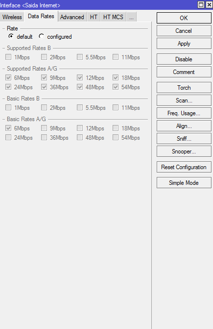

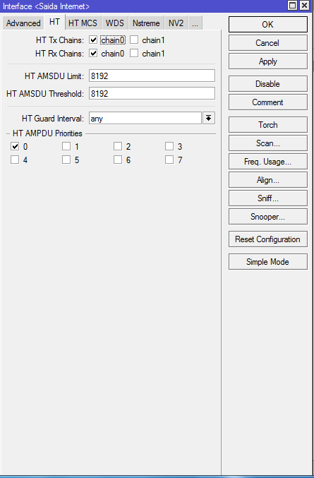

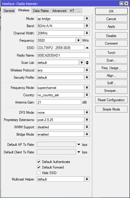

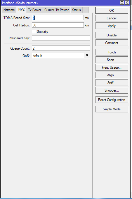

    Sim, a visada esta 100% limpa, o problema começou na ultima sexta-feira dia 03/07. Meu sinal esta "ruim" mas aqui na minha cidade só tem internet via radio, logo é muito poluído. Já estou tentando até frequências alternativas, como essa da imagem. Mas como informei, a banda chega no ptp normal.
    Citação Postado originalmente por RaphaelCLima Ver Post
Nome:	         pontoA.PNG
Visualizações:	302
Tamanho: 	76,4 KB
ID:      	60144Clique na imagem para uma versão maior
Nome:	         pontoB.PNG
Visualizações:	274
Tamanho: 	87,7 KB
ID:      	60145Clique na imagem para uma versão maior
Nome:	         rb912.PNG
Visualizações:	438
Tamanho: 	121,9 KB

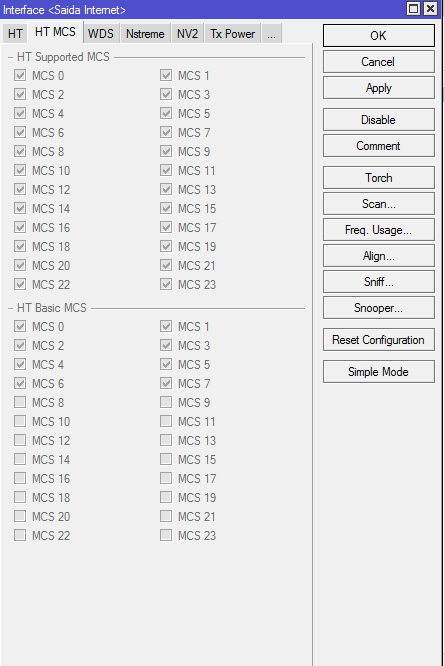

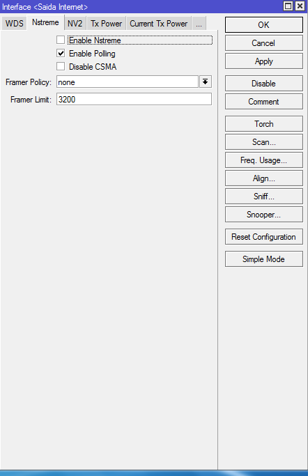

    Posta as wireless ai pra gente. Radome ajuda muito a diminuir a poluição.

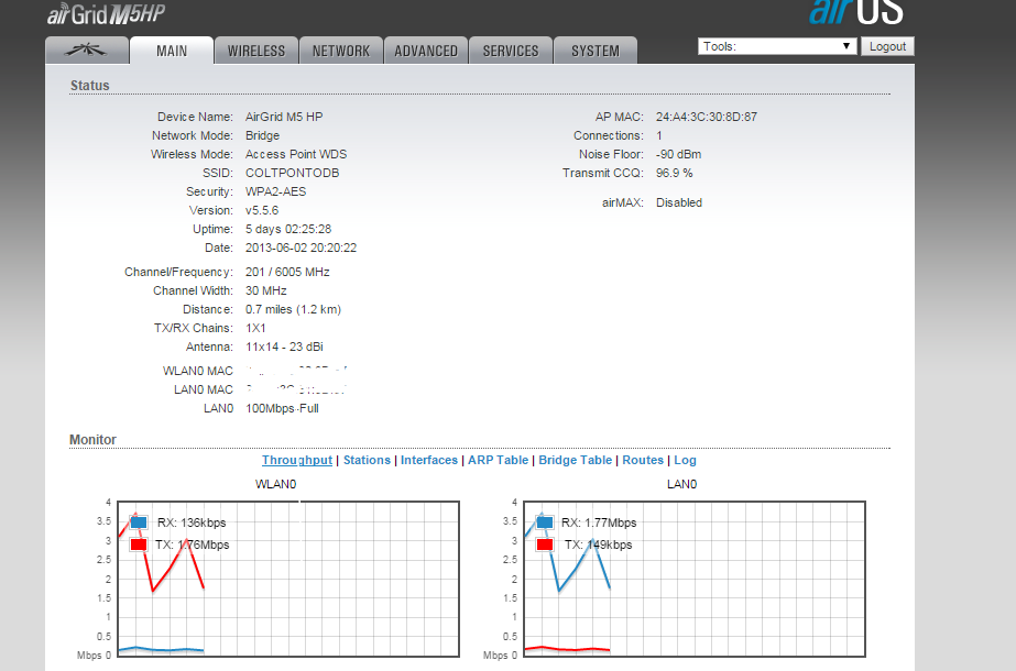

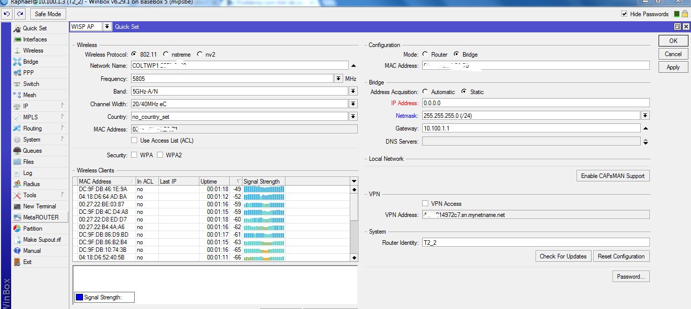

    Estou pretendendo trocar as air grid, por nano beam 300 pode ter alguma melhora?
    Edit--
    Esse print é de outra 912 que esta na mesma torre, mesmo cenário. O do primeiro print acabou de cair.

    Nao da para entender. Voce transmite com dois Airgrid apontados para mesmo local onde recebe com dois RB?
    E esse uso de 6GHz aí, já testou a faixa LEGAL?
    6GHz é faixa pra PTP licenciado, vai de 5915 a 6150MHz pra ida, e algo até 6,4GHz pra volta, eles podem operar com radio a até 2W, as antenas dessa faixa tem fácil mais de 35dBm, ou seja, eles chegam fácil em 5W EIRP, isso perturba qualquer wifi (Em carater secundário) fácil.
    Teste lá com o centro do canal lá por 5820MHz pra ver se o problema persiste, nessa faixa não tem ninguém em alta potencia na vizinhança.
    (4,9 e 6GHz tem seu uso, não é porque você não escaneia SSID que não tem ninguém usando! Precisaria um analisador de espectro pra ter CERTEZA que não tem nenhum uso noturno de 6GHz (Cujo centro do primeiro canal é lá 5925MHz, a emissão começa mesmo em 5915MHz mas emissão fora da faixa é aceitável nessa banda em valores tipo apenas 20dBm de atenuação uns 40MHz longe do centro do canal, ou seja, se o radio licenciado de 6GHz de noite vai pra 5925MHz e usa 40dBm EIRP, ele pode emitir em 5885MHz até uns 20dBm EIRP, por isso existe esse distanciamento de 5850MHz onde wifi termina, e 5915MHz onde a faixa dos 6GHz começa (Centro de canal não é onde a faixa termina, os canais seriam 5825MHz pra wifi, e 5925MHz pra 6GHz, a não ser que use canais de 40, 50 ou 80MHz, aí o centro do canal fica mais longe da borda))
    Raphael C Lima, como voce mesmo afirmou. Sua cidade esta poluida e seu problema acontece de noite, quando todos estao em casa navegando. isso acontece pela propria natureza do SpreadSpectrum , que é o tipo de modulação utilizada nos radios. Eles vão aumentando a largura da banda ocupada conforme vão aumentando os clientes e começam a interferirem os canais adjacentes.
    NÃO EXISTE solução para esse problema, porem voce pode minimizar ele diminuindo o máximo possível a largura de banda dos seus rádios. Por exemplo deixar eles com 10MHz em vez de 20/40.
    A maioria dos colegas fuje desse problema utilizando canais regulados.
