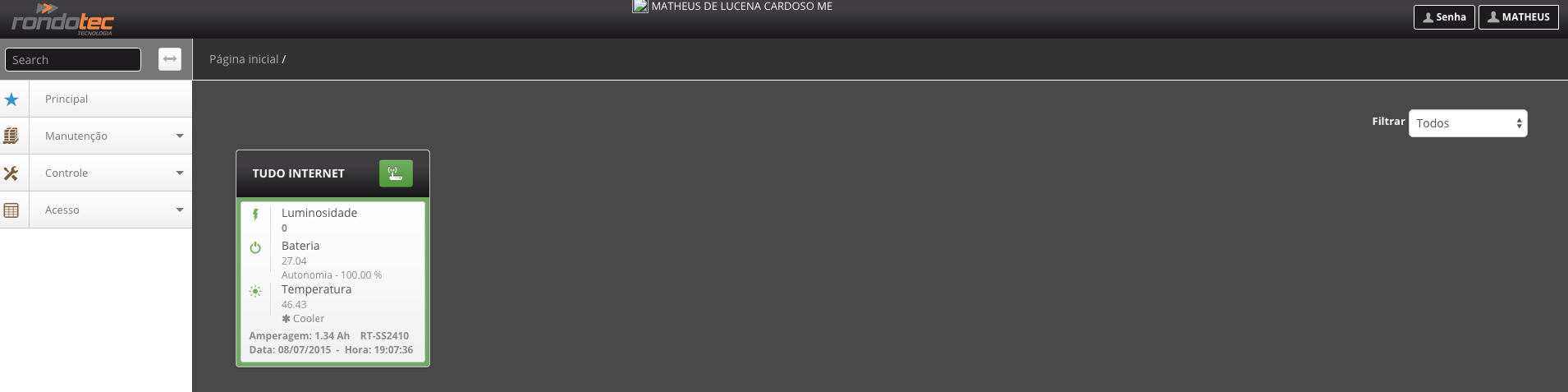

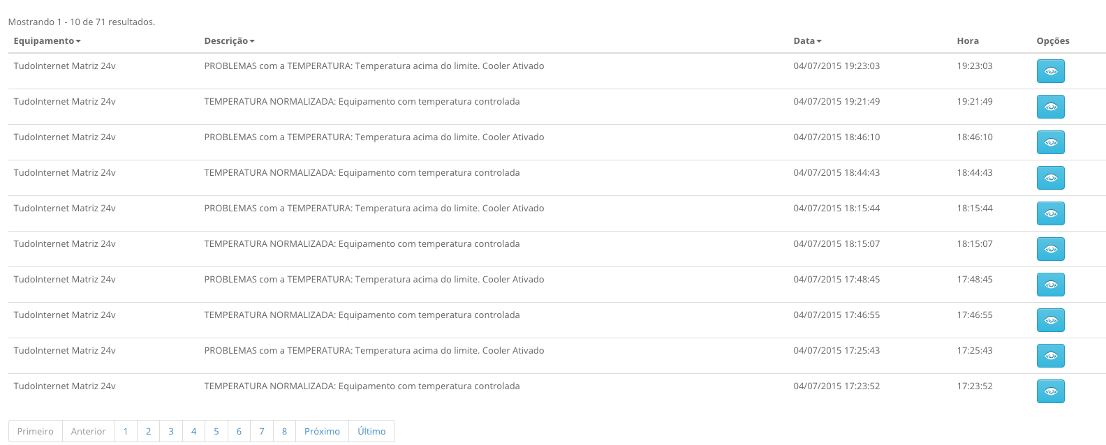

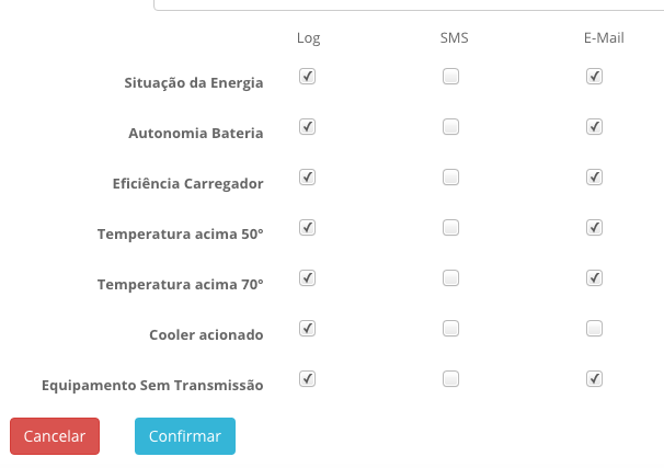

    Segue o link
    http://www.rondotec.ind.br/produtos/...smartsolar-12v
    Entre em contato com ele pelo site, pessoal de Marechal Candido Randon PR, divisa com PY.
    Esse print é da tela, ele te notifica por email ou sms se acontecer algo diferente, tensao, corrente, capacidade da bateria e tem sensor de luminosidade pra saber se tah nublado ou algo assim. Tem cooler tambem que liga quando o equipamento aquece, ateh isso é notificado. Se for empresa, pode fazer cadastro e testar o equipamento por 30 dias.

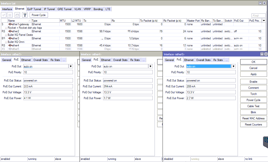

    Aqui um exemplo da RB750up

    Padrão Re: Torre sustentável. Como medir a carga da bateria a distancia?
    Lembrando que sempre existe queda de tensão no cabo, seja POE ou um cabo PP conectado com plug P4. Então é bom medir a tensão via multimetro na bateria carregada, e comparar com a tensão no Winbox, se for digamos esses 13,3V você saberá que esse é o estado de 100% de carga na bateria (Que deve estar flutuando a 13,5 ou 13,8V, medidos na bateria sem queda de tensão em 10m de cabo).
    A queda de tensão no cabo seria perene SE a corrente de consumo fosse fixa, mas conforme a tensão cai de digamos 13,3V pra 11V, a corrente sobe de digamos 313mA pra 370mA, porque o consumo em watts é o mesmo (Tensão diminui: Aumenta a corrente), ou seja, o equipto pode levar 5 minutos pra cair de 13,3 pra 13,2V, mas quando estiver em 11,1V ele provavelmente vai levar só 3 minutos pra cair o mesmo 0,1V, porque a corrente consumida (Em amperes) aumentou quase 20% (Isso mesmo, 1/5 de aumento quando a tensão baixa tanto tipo 2V).
    Enfim, olhem a tensão mas não confiem cegamente no valor que a RB exibe, ele não está errado, ele simplesmente passa por queda no cabo e a velocidade da queda na tensão varia conforme a tensão, a RB exibe o valor correto mas a durabilidade geral exige uma "interpretação" dos números, uma tensão baixa tipo 11,5V por bateria é um estado crítico ou não, se tiver 0,5V de queda nos cabos a bateria pode ter 12V na verdade, isso é cerca de 45-55% de carga, é bom monitorar o tempo total prevendo que de 90 pra 85% demora 5 minutos pra cair, mas de 15 pra 10% leva só 3 minutos no mesmo equipto, a queda acelera no final, então é bom comparar ao menos 1 dia a tensão na bateria e a tensão na RB, só pra saber direito a queda de tensão.
