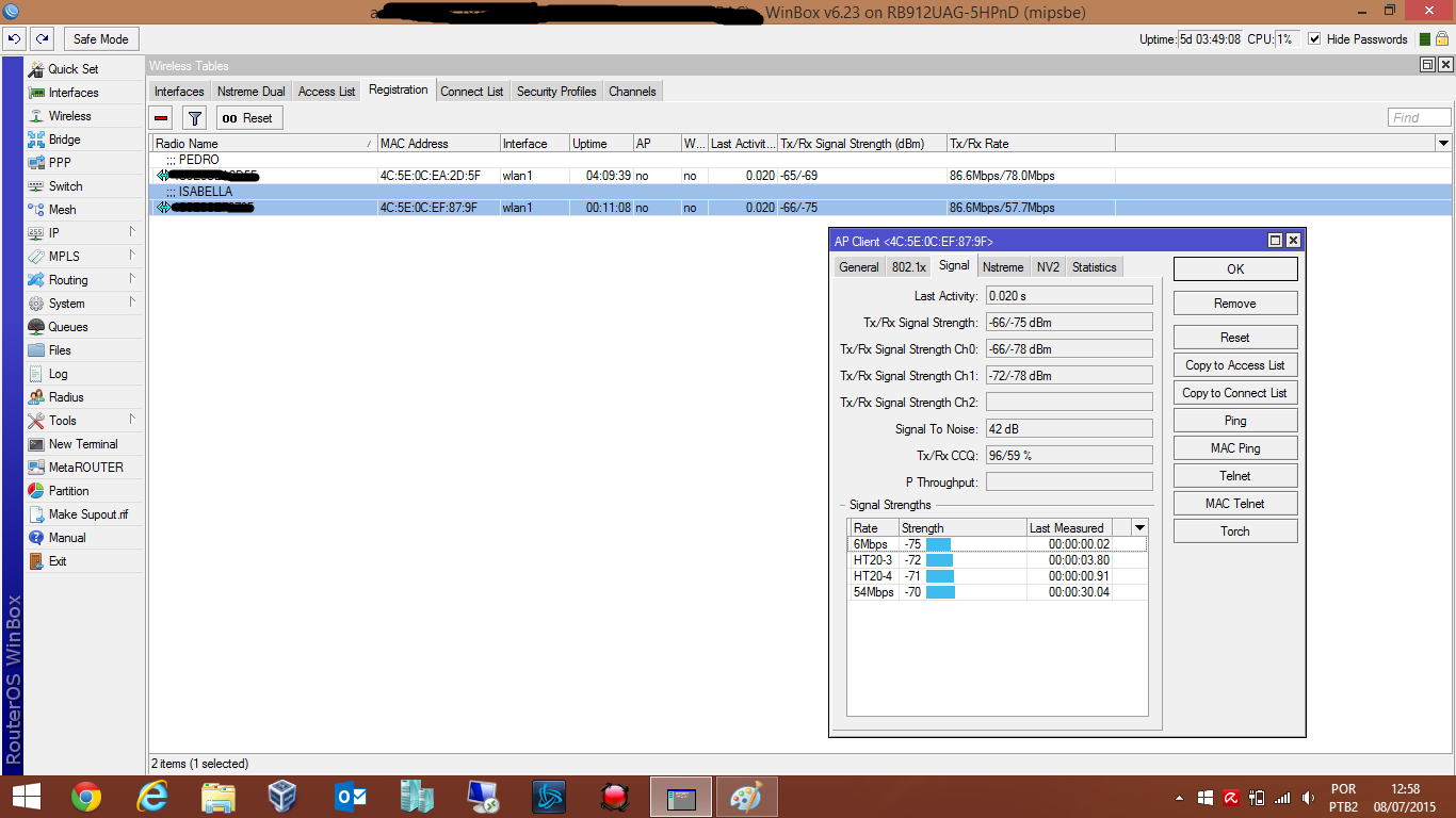

    Segue a tela do AP:Clique na imagem para uma versão maior
Nome:	         Lado Ap.png
Visualizações:	329
Tamanho: 	108,8 KB
    O ccq varia muito nesse cliente Isabela

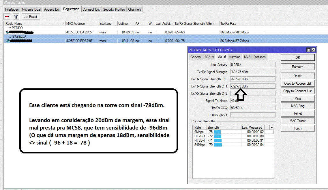

    O CCQ de RX ainda é 59% porque o sinal chegando na torre é terrívelmente baixo:
Nome:	         sinal.baixo.gif
Visualizações:	371
Tamanho: 	127,3 KB
    Se o cliente está usando MCS11, a sensibilidade da RB912 em MCS11 está nuns -88dBm, o sinal adequado pra 0% de perdas seria então uns -68dBm chegando na torre.
    (O cliente diz que o sinal dele na torre é -71dBm, mas a torre diz que é -78dBm, na duvida acredite no mais pessimista)
    E tem mais uma coisa estranha: Os sinais nos chains0 e 1 (vertical e horizontal) estão muito diferentes, dá uma olhada se a CPE ou a setorial não está inclinada demais, ou se um pigtail na setorial não está ruim, a diferença entre polarização não devia nem chegar a 3dBm (Afinal a potencia de emissão é a mesma, o ganho da antena é o mesmo, a perda no ar (Tendo zona de fresnel limpa) é o mesmo).
    Enfim, escolha melhor em quem você confia! O sinal -78dBm está lá, pra provar que esse sinal está lá, o CCQ de RX exibido também é péssimo, 59%. TDMA não corrige sinal baixo, TDMA só muda a ordem de transmissão mas um sinal baixo vai gerar perdas de pacotes igual, com ou sem TDMA.
    Teria que subir esse sinal (Aumentando potencia no cliente ou verificando alinhamento, ou pigtail na torre) do cliente (Não NO cliente. Falo do sinal que sai do cliente e chega na torre) de -78 pra uns -65dBm. Mesmo usando um SXT de 16dBi não devia ter sinal tão baixo em 1Km, tem outro fator criando sinal baixo aí.
    Enfim, se quer usar MCS12: TODO e qualquer campo de sinal deve ter numero maior que -65dBm (E maior que, ou acima de -65, é -64, -63, -62, -61, etc), uns -66 ou -67dBm até é aceitável, mas faça de tudo pra ter acima de -65dBm, em qualquer campo em qualquer lado, mas o que mais interessa é olhar o RX na torre (Acessando a torre veja o RX no chain0 e chain1 de cada cliente, os 2 precisam mais do que tudo estar acima de -65dBm)

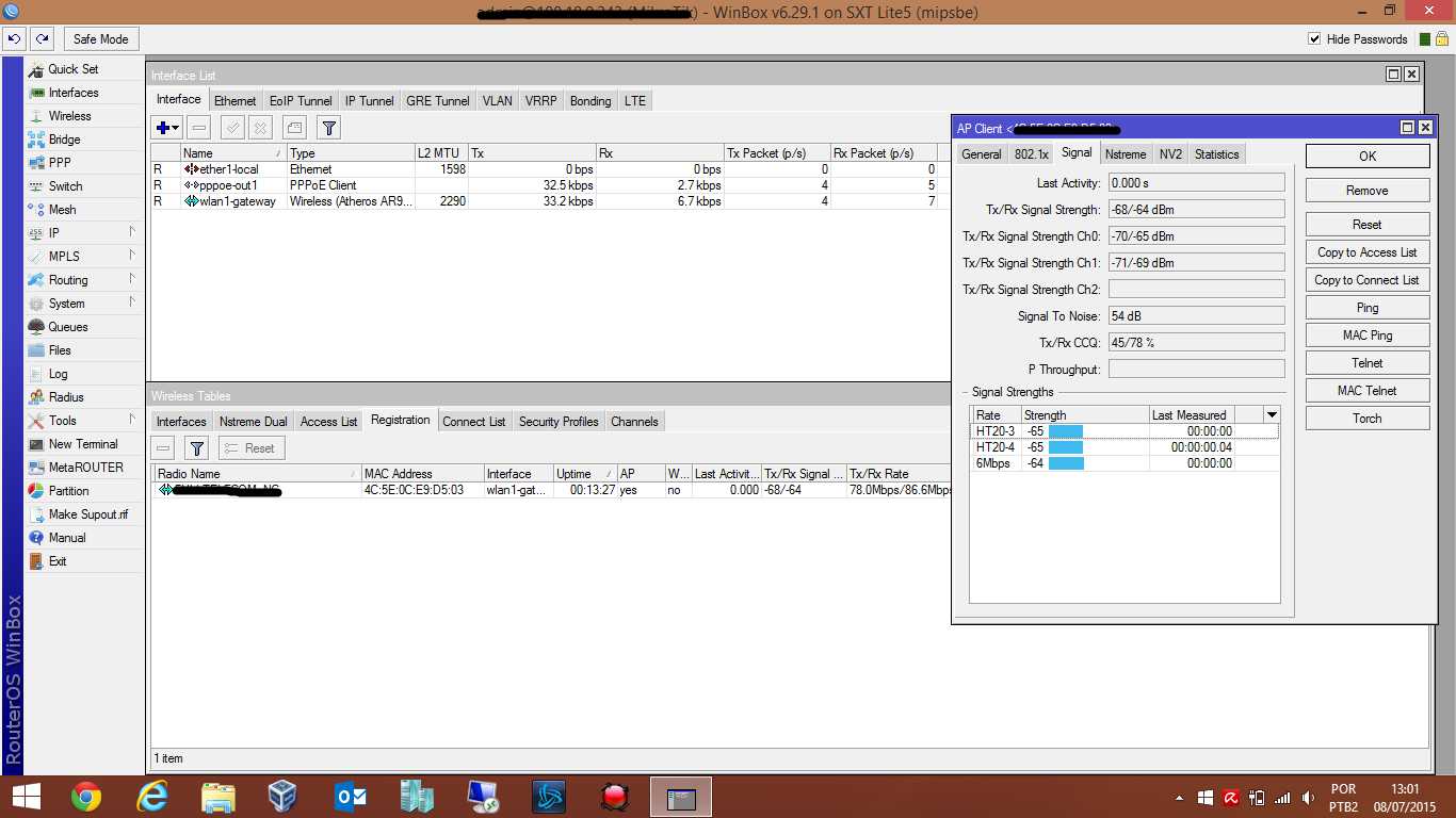

    @rubem Os sinais nos chains 0 e 1 estão com essa diferença nos 3 painéis, será se é alguma configuração na Basebox ou interferência pode fazer isso?
    Fiz esse teste com uma stx no pe da torre em um painel que não coloquei ninguém ainda segue as fotos:
    Lado AP:
    Anexo 60171Anexo 60172
    Lado STX sozinha conectada no painel. Anexo 60173
    Acho difícil em todos os paineis com pigtail ruim, mas pode acontecer.
    É de lascar, uma diferença absurda
