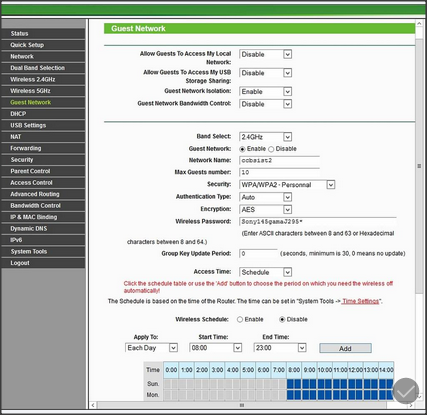

    Já tentei separar os smartfones para só acessa a internet e não ter contato com os servidores através uma opção nos proprio roteadores wireless, mas não esta funcionando como eu esperava.
    Allow guests to access my local Network: enable/Disable

    Tem 5 Roteadores dentro do prédio um para cada andar e todos os roteadores usa o mesmo SSID e senha.
    tentei habilitar a opção guest e criei novos SSSID para os Smartfone

    Neste modelo de roteador veja que a opção de usar guest e também tem as opções.
    , porém se deixo desabilitado os smartfones nem a internet acessa.

    referente a opção "client isolation" já esta habilitado nos roteadores na parte Guest conforme a imagens que mostrei acima.
    Saberia dizer porque a opção "Allow guests to access my local Network" quando deixo na opção Disable os Smatphones não tem acesso para nada nem a internet que seria o principal.
