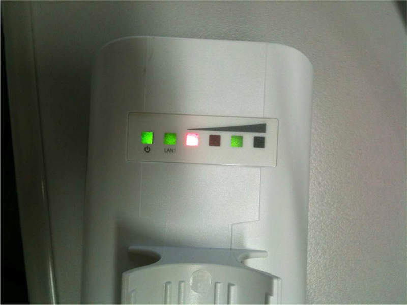

    2- Ligue o Equipamento com o Reset Pressionado, ele vai entrar em modo “force Reload”.

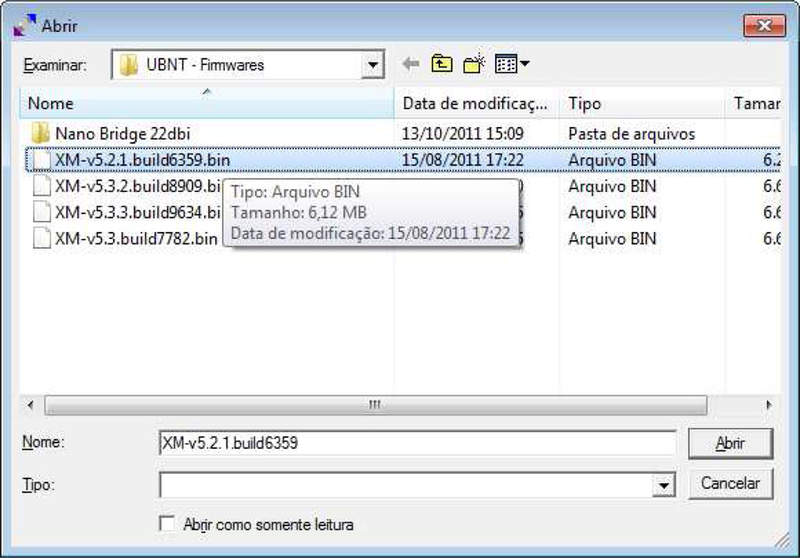

    4 – Baixe o Firmware Versão 5.2.1 clicando AQUI. (Este firmware não está mais disponível no site da Ubiquiti).

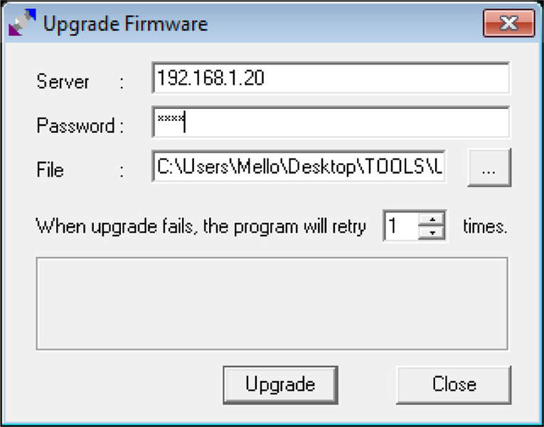

    IP Padrão: 192.168.1.20
    Password: ubnt
    Selecione a Pasta onde se encontra o arquivo do firmware e clique em “UpGrade”.

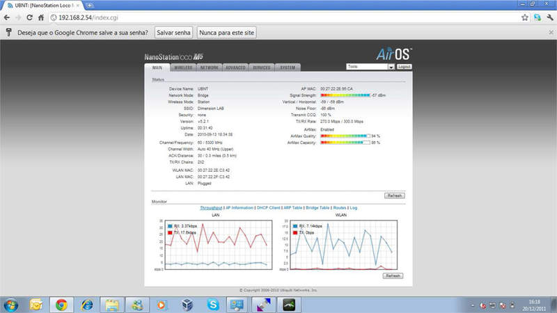

    Aguarde o procedimento de Upgrade, o equipamento ira reiniciar e pronto!!!
    Acesse o Equipamento via Browser no IP 192.168.1.20

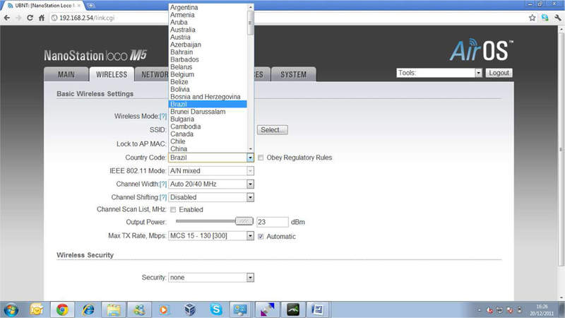

    Liberado todos os “Country”…

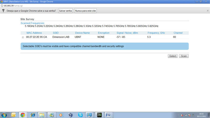

    Scanneando …
    Pronto!
