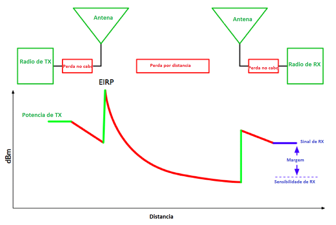

    Calculando o nível de sinal de A pra B:

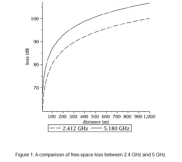

    Essa perda por distancia é fixa pra cada frequência em cada distancia:

    A perda por distancia independe do rumo (Torr>cliente ou cliente>torre é igual), o nível de sinal real depende da potencia de transmissão, do ganho da antena de TX, e do ganho da antena de RX. Torre e cliente tem antenas de ganhos diferentes, e usam potencias diferentes, então tem mais é que ter sinais diferentes mesmo.
