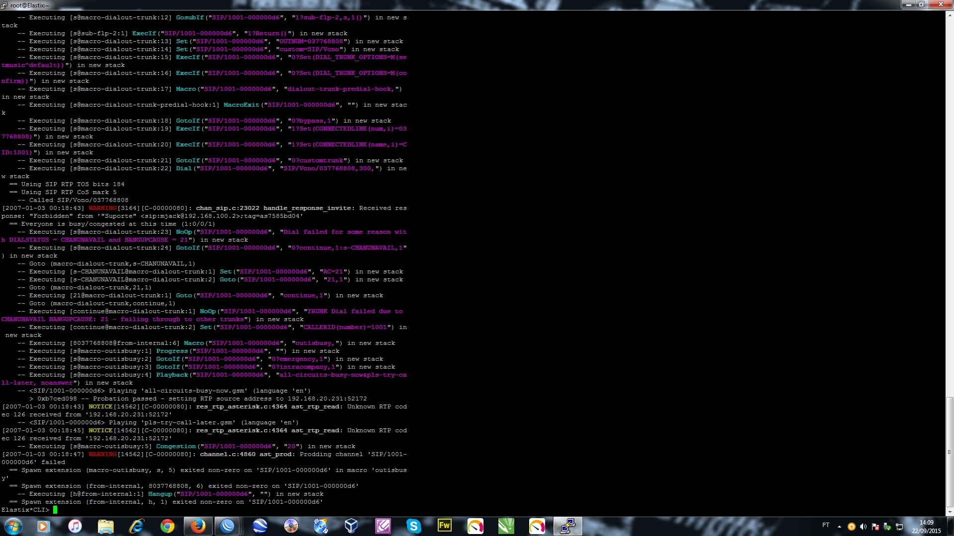

    Olha ai amigo..
    Esse ai é o log quando tento ligar
Nome:	         print.jpg
Visualizações:	377
Tamanho: 	453,7 KB
    Padrão Re: Servidor - Elastix
    Parece que sua rota de saída esta ocupada, congestionada ou esta rejeitando suas ligações. Se essa conta da vono for sip experimenta colocar os dados em um softphone e faz chamadas pra ver se esta ok. Se funcionar então tem algo errado nas configurações do seu elastix.
