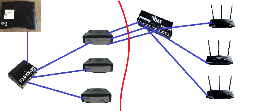

    Olá pessoal, estou com uma pequena duvida pois andei pesquisando sobre como configurar a RB450g, aprendi muita coisa ja, mas ainda continuo com uma duvida sobre a configuração que terei que fazer para distribuir o link que recebo de 35 Mb para o switch Intelbras Sg800 8 portas 10/100/1000 mbps. Penso em usar um cabo CAT 5e ou um Cat 6 para fazer a ligação de meu modem GVT para a RB, e da RB ao switch's, e usar um cat5 ou cat 4 para ligar o switch a roteadores Poe( e fazer a alimentação deles a partir de uma patch panel da volt de 5 portas como mostro na figura). Minha duvida para dar continuidade ao meu projeto de rede é justamente como terei que configurar a minha RB, configurar uma porta WAN para receber o link, e configurar as outras 3 LAN resolveria o meu problema (Após logicamente configurar a WAN e o meu modem gvt)?
Nome:	         Sem título.png
Visualizações:	790
Tamanho: 	110,7 KB

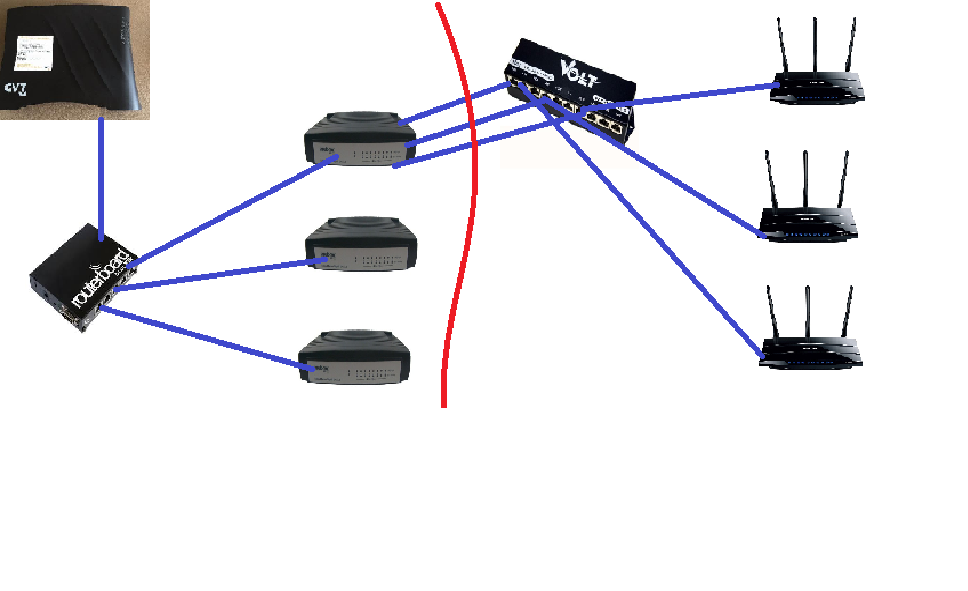

    Outro questionamento meu galera, após essa linha vermelha a RB continuará enxergando meus roteadores ou só terei acesso apenas até o switch?
Visualizações:	229
Tamanho: 	92,6 KB

    Amigo, o ideal é p modem estar em bridge, asim quem vai discar para a gvt vai ser a RB, vc pode usar as outras portas da RB uma pra cada roteador, sendo que vc mostra 3 na figura.. dai nao precisa SW

    Tinha lido também sobre a configuração do roteador gvt em bridge para a propria RB fazer a autenticação, mas precisaria dos switch pois pretendo colocar 3 ou 4 em cada switch, como fiz com o primeiro, porque a distancia entre a RB e o switch vai ser em media 50 metros, e a distancia entre o switch e os roteadores sera em media 20 metros. Para poder dar acesso atraves do switch preciso configurar as saidas da RB como LAN apenas?

    Ola.. esses 3 ou 4 em cada sw vao altenticar PPPoe? se sim é facil.. sai de uma porta da rb onde vai estar o server pppoe.. o resto vc vai cascatear os sw pelo que entendi...
