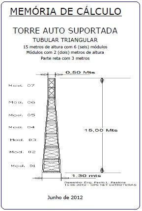

    Ok, sou engenheiro mecânico e entrei neste portal há pouco tempo, assim não sabem de mim. No ano passado uma pessoa de Sumaré, me achou pela internet, fiz uma ART e um documento comprobatório de que a torre atendia as normas, pronto a prefeitura não o incomodou mais, e do CREA foi resolvido também. Ai vai da pessoa em ter documentos tipo um desenho em autocad e memória de cálculo, sendo que este cálculo tenho feito na mão, sem software por que existe para compra, mas, é mais voltada para estrutura de galpões ai também não se sabe se os cálculos são confiáveis, deste modo por ter entrada do ano passado para cá prefiro fazer na mão, e já tenho um pequeno software aonde posso tirar obter 70% dos cálculos, e também vai de analisar a torre, tipo dela e faço uma edição com fotos explicativas, deste modo preciso de todos os detalhes da torre, suas medidas, de suas peças e assim a análise vai de um tempo, a ART faço em 10 minutos. Podem me escrever no meu e-mail privativo [email protected] e tel 16 3307 5217 e 8118 2522 Tim ou 9164 2727 Claro ou 9792 7090 Vivo horário de atendimento 24 hs de segunda a segunda, não tem esta de desligar celular não ficam ligados direto e reto. Porém, estou em São Paulo, tenho Visto em SC, MG, TO, BA e outros estados é só ter uma procuração e envio por correio, sem custos no CREA, ai entrou no on line e faço a ART, ou faço estudo aqui e vai indicando o endereço da instalação se já instalada a torre. Solicite orçamento, prazo e forma de pagamento.
Nome:	         memoria calculo.JPG
Visualizações:	812
Tamanho: 	21,9 KB
    Padrão Re: Duvida Instalação de Torre
