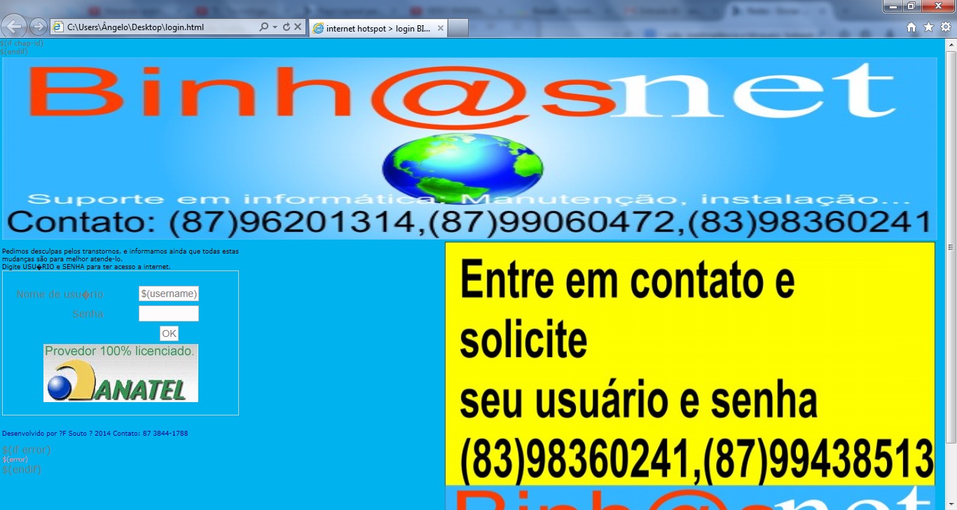

    Ola pessoal, estou começando a usar o hotspot e fiz uma tela simples de login.
    Gostaria que me ajudassem a colocar o acesso de teste para novos usuários.
    Obrigado.

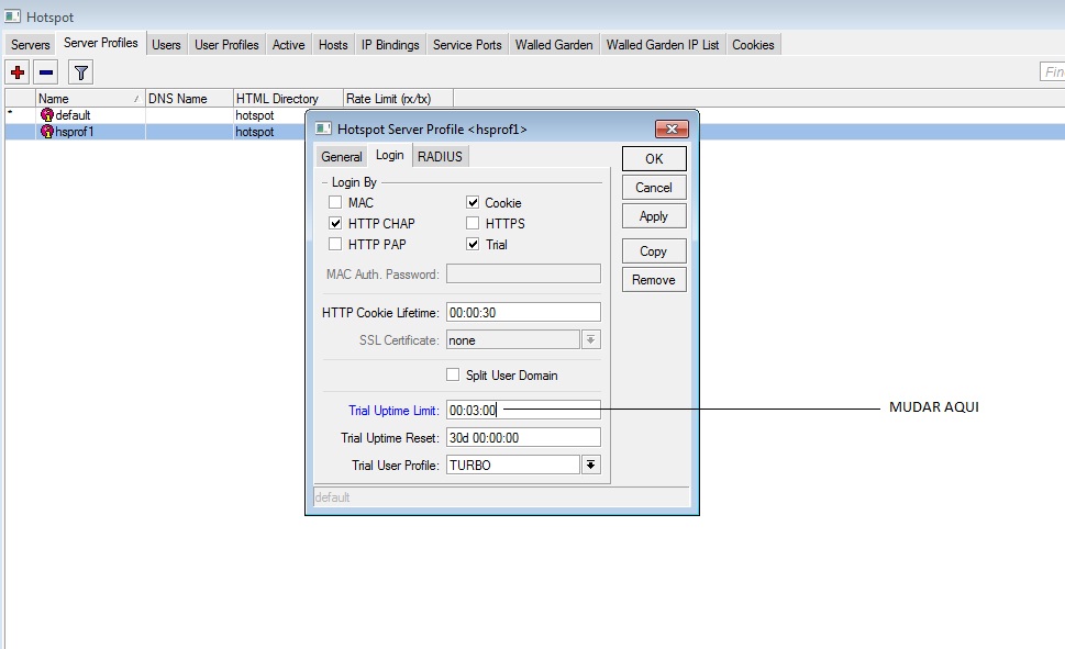

    Primeiro passo é configurar o seu servidor ou RB = Clique na imagem para uma versão maior
Nome:	         TRIAL HOTSPOT.jpg
Visualizações:	928
Tamanho: 	88,8 KB
    Depois insira o código/link e edite com o dreamweaver: o código é: $(if trial == 'yes') CLIQUE AQUI E NAVEGUE 05 MINUTOS GRÁTIS $(endif)

    Você pode escolher de quanto em quanto tempo alguém poderá usar grátis. Isso também se escolhe no servidor ou rb, através do winbox, na mesma tela onde mostrei acima. LEIA, TENTE, ACERTE OU ERRE, TENTE NÃO SÓ PERGUNTE.
