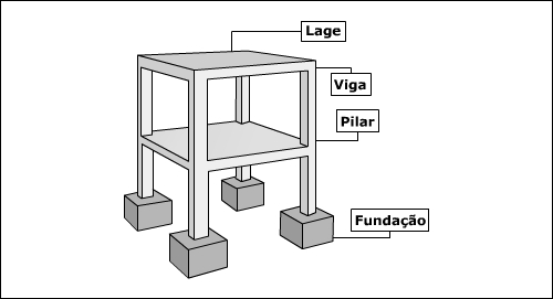

    O problema seria mais ou menos assim: Se for estaiada, o peso todo será colocado na base, que provavelmente vai ficar no meio da laja, longe dos pilares laterais. Quem estará acima dos pilares (E os pilares é que distribuem o peso pro solo) são os estaios, que são puxados pra cima, não pra baixo.
    Resumindo o problema, é normal ter pilares só nas laterais, e o meio da estrutura ter só vigas e a laje apoiada em parede comum:
Nome:	         arranha_ceu_1.gif
Visualizações:	2586
Tamanho: 	10,3 KB
    A maioria das lajes é feita com lajota pra laje, se as paredes laterais ficarem sobre as vigas que distribuem o peso para os pilares, tudo vai bem, mas com uma torre estaiada o peso maior teria que ser colocado sobre um pilar, e não é tão comum ter pilar no meio das construções (Acho que só prédios mais altos costumam ter sapata central, em construções menores é mais simples fazer uma fundação em cada pilar lateral, como na imagem acima.

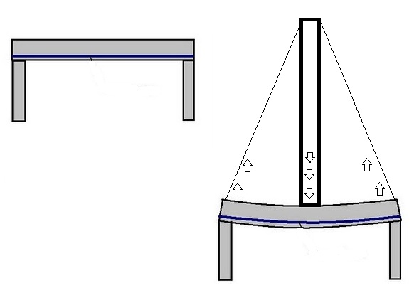

    Enfim, falando com o eng. civil não leve em conta só o peso da torre desmontada, porque pode ocorrer isso:
Nome:	         viga.jpg
Visualizações:	341
Tamanho: 	26,3 KB
    Além do peso da estrutura, há a tração dos estaios, ainda que não tracione muito, eles tem peso a ser acrescentado. Os estaios puxam a lateral quando há vento e isso pressiona a torre para baixo.
    Tem outros jeitos de transferir o peso para a lateral, com uma estrutura em V invertido em baixo, caso tenha parede central, teria que ver se algo do tipo foi construído (Se tem algo que transfira o peso do centro pras laterais). Um V tipo esse, só que invertido:

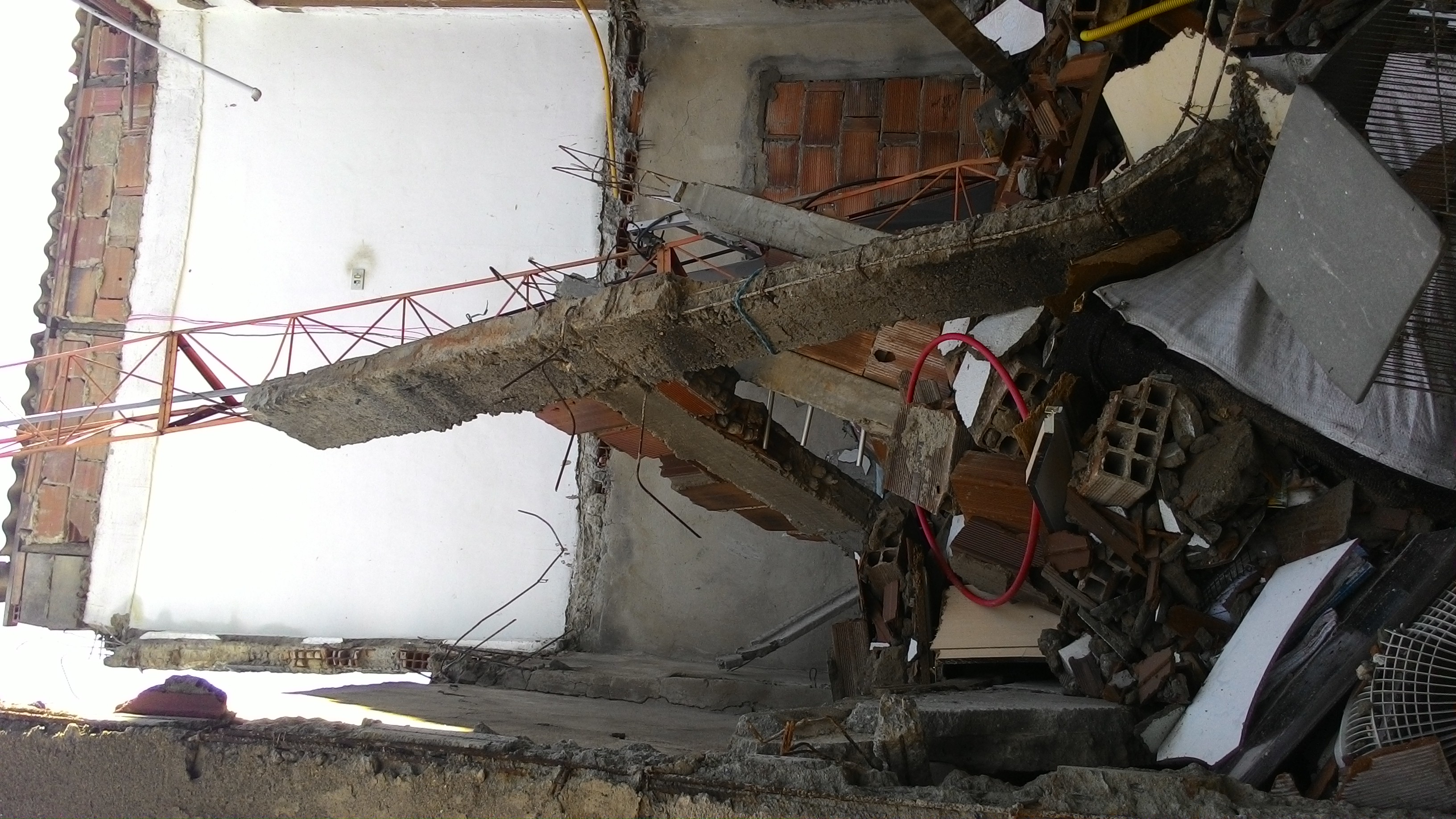

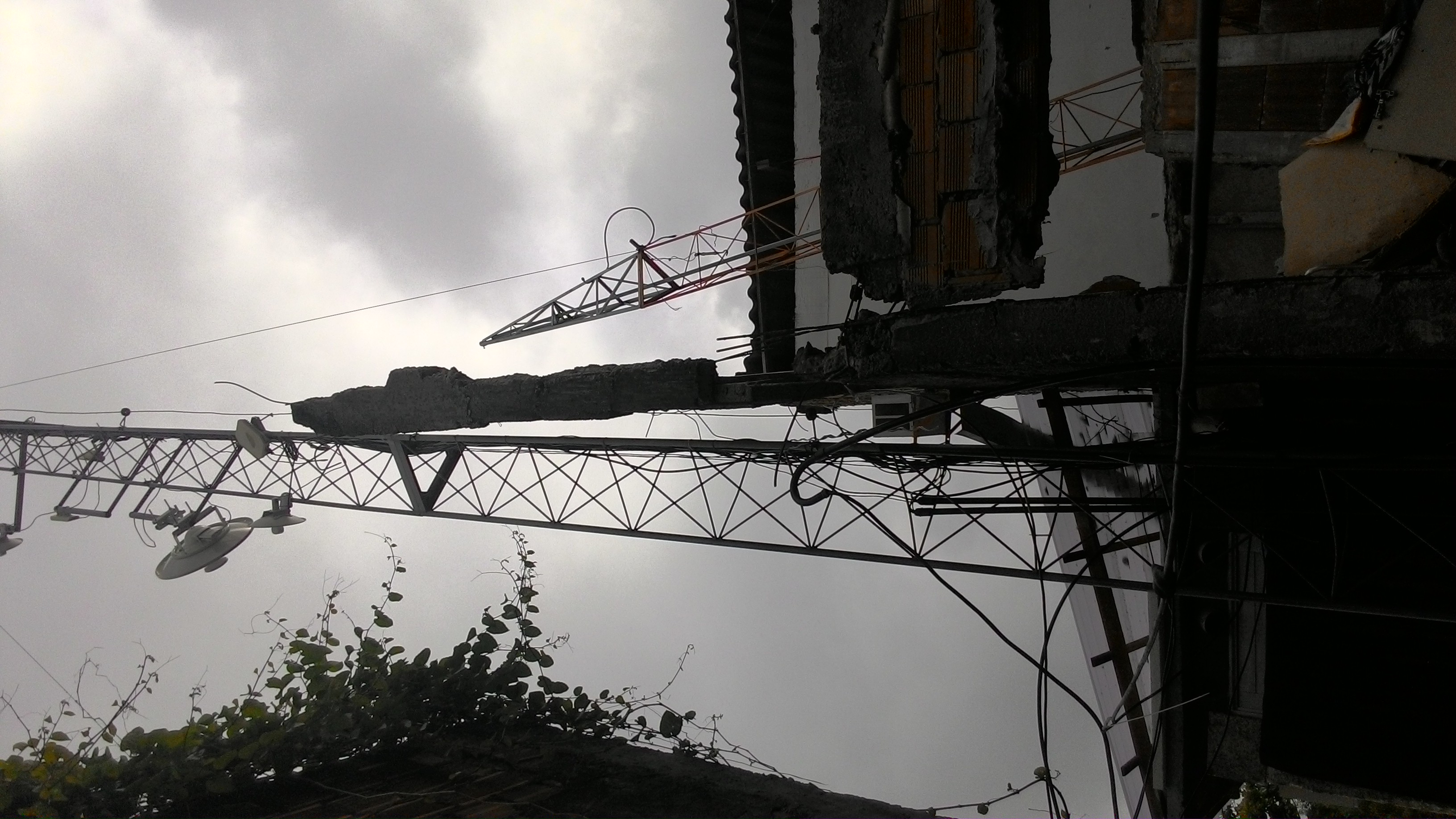

    6 metros estaiada pra laje já vi dar merda, quanto mais 36mts ..... e outra pra uma altura destas começa do chão que é mais negócio, vai perder 6mts de altura e vai ganhar noites de sono em paz .... caiu a laje de um cara onde tenho uma torre ao lado da casa dele (espaço alugado), não derrubou minha torre por sorte, alias minha torre segurou as paredes que ficaram de pé, o desgraçado colocou 2 caixas de 1000lts e uma estaiada (alugada) em uma obra porca e mal feita, cheguei a alertar o maldito mas a ganancia falou mais alto, por sorte não matou a filha dele embaixo pois cairam as duas lajes (2° andar derrubou o 1° que foi ao chão) ... não confie de colocar torre sobre laje que voce não viu construir, se eu tivesse feito isso hoje estaria falido e provavelmente pagando indenização a alguem, gastei com a fundação mais valeu a pena, na hora do tranco ela permaneceu lá INTACTA ... no album da pra ver a obra de alvenaria que fiz na época, abaixo duas fotos depois da queda ...
    De prejuizos ficaram alguns cabos e fibras arrebentadas, fora a desorganização total e algumas horas de clientes parados, um dos piores dias que passei na vida, vendo tudo que construi quase indo de ralo por conta de um desgraçado burro e teimoso que de pedreiro não tem nem a colher ...

Nome:	         2015-01-29 09.41.54.jpg
Visualizações:	336
Tamanho: 	1,28 MB
ID:      	64201Clique na imagem para uma versão maior
Nome:	         2015-01-23 09.19.48.jpg
Visualizações:	295
Tamanho: 	1,03 MB
