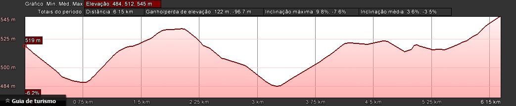

    Boa Tarde, queria uma ajuda para fechar um enlace nesses parâmetros:
Nome:	         123.jpg
Visualizações:	257
Tamanho: 	55,2 KB
    Queria saber quais equipamentos usar, configurações e etc...
    Obrigado pra quem ajudar
    Padrão Re: [PTP] Novato AJUDA
    Olá amigo,
    Você deseja fechar o enlace nas extremidades desse gráfico?
    Caso sim, certamente terá que utilizar um repetidor aproximadamente no km 1,88. Ou seja: Ponto-a-ponto 1 referente: 0km a 1,88km. E ponto-a-ponto 2 referente: 1,88km a 6,15km.
    Para dimensionar os equipamentos para utilizar nesse enlace, é necessário saber o tráfego que deseja passar.
    Verifica nesse site: https://www.ubnt.com/products/ os equipamentos da Ubiquiti (rádios e antenas) com descrição do throughput e distância.

    Boa tarde, é o seguinte eu tenho uma airgrid na minha casa e no ap que recebo o sinal é uma nanostation m5, meu sinal é de -75 com ccq 70%, falando com um rapaz aqui ele me indicou colocar um par de nanobeam 400 pra fazer o enlace.
    -75de sinal e 70% de ccq, isso nao é sinal bom nao amigo, agora tente arrumar esse sinal ai, sobre o ptp use o http://linkcalc.intelbras.com.br/LinkCalc/Default.aspx, ai vc vera + ou - se o sinal irá passar, dai vc escolhe o que usar.

    1° é para uso pessoal ou profissional?
    Se for profissional não precisa de 2 ptp não, basta 1 torre de 20m no ponto mais baixo e uma de 10m no ponto mais alto que resolve todos os seus problemas. Feito isso é só escolher o equipamento ideal para passar a banda necessária e correr pró abraço.
    quanto de bada precissa passar? a opção mais em conta é dois airgrid porem tem que verificar a altura das antenas respeito do chao . Manda as cordenadas que verifico para ti
