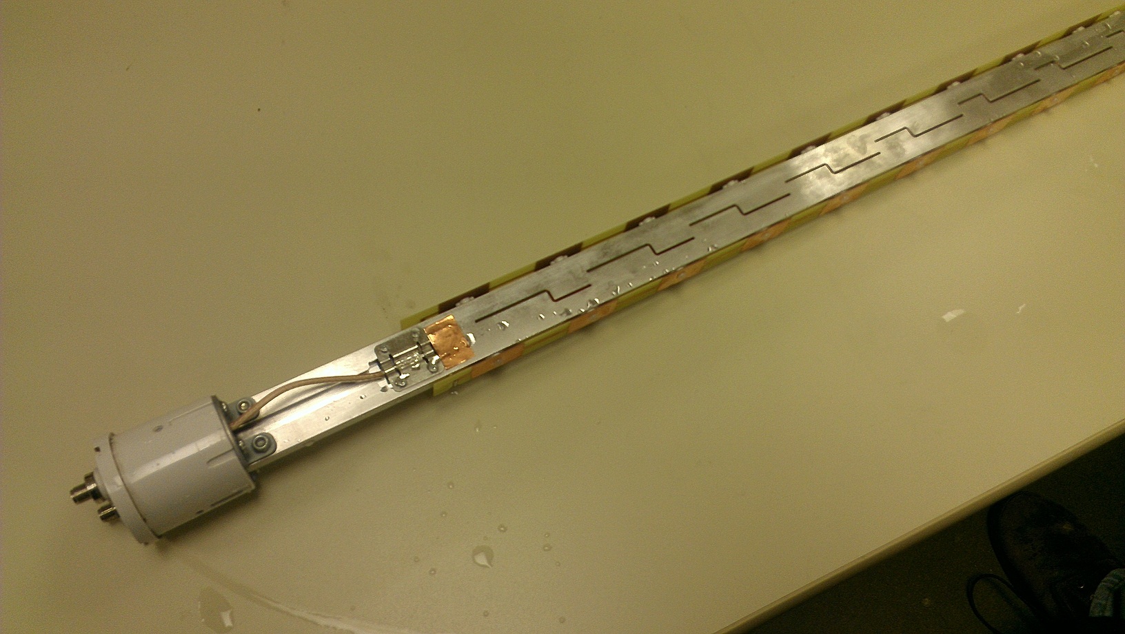

    No caso da omni da Ubiquiti, ela não é colinear, ela tem praticamente 2 antenas patch de 180° uma de costas pra outra, aparece aqui na esquerda e na direita dessa placa central cortada a laser com slots:
Nome:	         IMAG0148.jpg
Visualizações:	771
Tamanho: 	430,0 KB
    Se esse pessoal do que ML que diz que fabrica coisas de qualidade quisessem, eles poderiam fazer modelos caseiros de qualidade disso aí, mas... leva tanto tempo manufaturando tudo que duvido que alguém venderia por menos de R$ 1 mil. Vender omni colinear feita só com cabo RGC213 cortado e soldado é fácil por R$ 150, é só 2m de fio, um conector N, e um tubo de PVC com tampas, sei lá se dá R$ 30 em peças, o resto é lucro pela mão-de-obra.

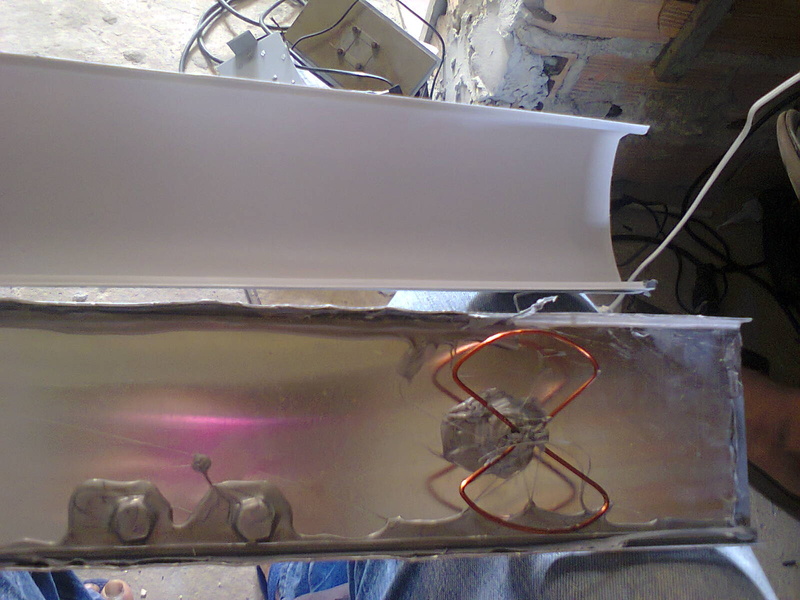

    Idem pras setoriais baratas sem marca, tem coisa que por dentro é isso aqui, montagem que qualquer leigo faz:
    https://under-linux.org/attachment.p...7&d=1352034059

    Uma setorial comum com um elemento biquad até tem suas qualidade (MUuuuuito maiores que omni colinear!!!) mas fazer uma porqueira tosca dessa pra vender? Pelo menos tem que abrir um CNPJ e submeter o produto a alguns testes reais em câmara anecoica, e não ESTIMAR ganho e VSWR.
