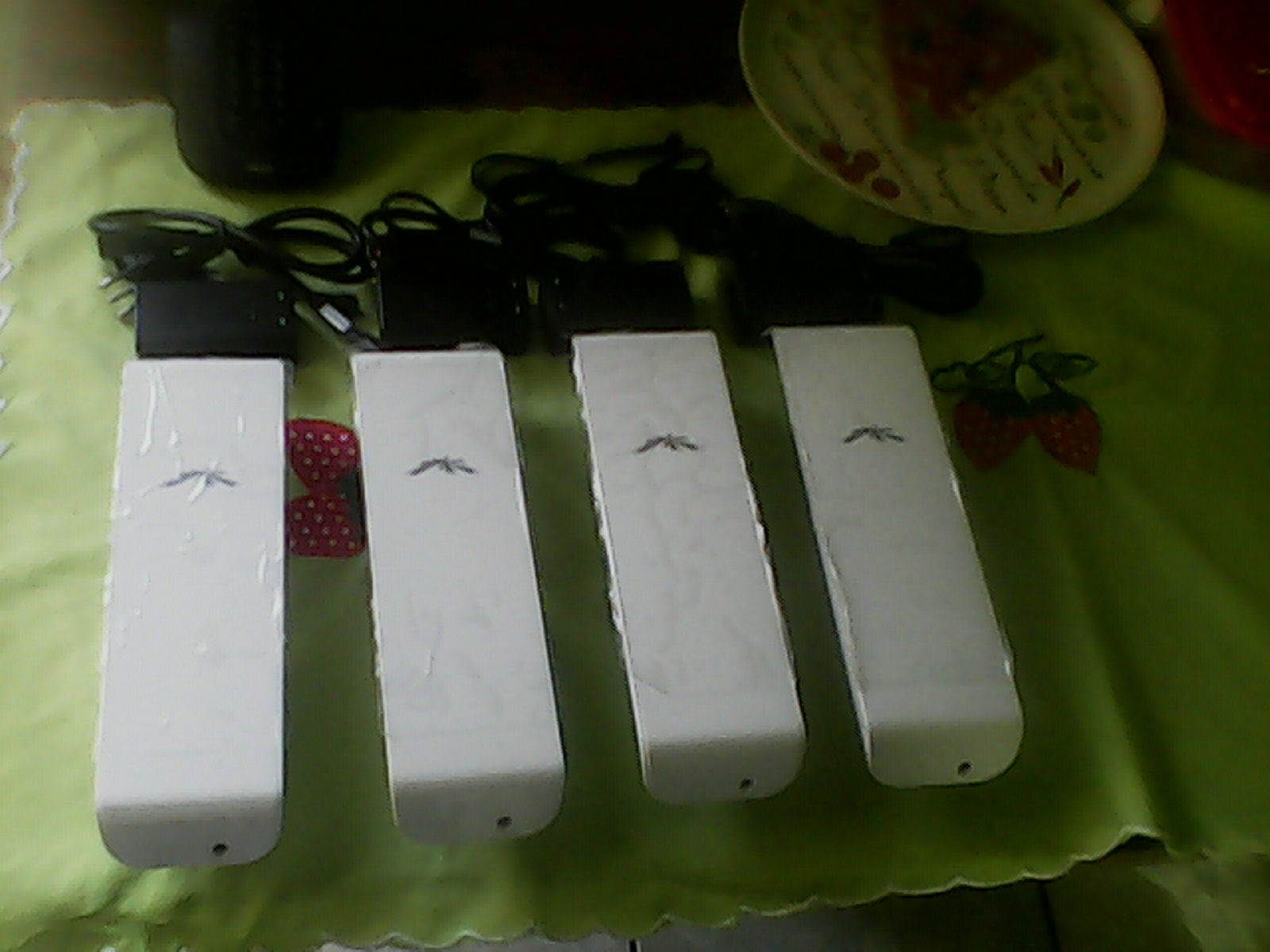

    Eu to usando Omnitik, mais olha o que comprei pra colocar na torre, acho que não tem problema não, agora se tiver dinheiro, sugiro Basestation + RB 912, ou Rocket M5.
Nome:	         IMG_20150624_170616724.jpg
Visualizações:	568
Tamanho: 	346,0 KB
ID:      	59880Clique na imagem para uma versão maior
Nome:	         IMG_20150623_071302142.jpg
Visualizações:	525
Tamanho: 	385,5 KB
    Já estou Montando elas, quando terminar eu posto as fotos. e lembrando que são MIMO 2x2. Só uso mimo aqui, tenho 5 intelbrás Wom 5000 mimo, o resto sxt lite5, e 1 nano loco, que ja era do cliente.
