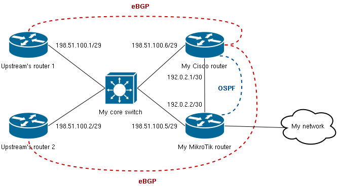

Já pensando em necessidades futuras, o pessoal desse provedor tem o hábito de usar uma faixa de IPs /29 para cada conexão com upstreams, então tive a ideia de endereçar a CCR na mesma faixa de IP de cada upstream, da seguinte forma, e conforme ilustrado no diagrama de rede:
  • 1º roteador de borda da operadora: 198.51.100.1/29
  • 2º roteador de borda da operadora: 198.51.100.2/29
  • Roteador Cisco: 198.51.100.6/29
  • MikroTik CCR: 198.51.100.5/29
Nome:	         VOGpd.png
Visualizações:	1007
Tamanho: 	25,5 KB
A conexão direta entre os dois roteadores já existe hoje, e 192.0.2.1 é o gateway padrão para a CCR (192.0.2.2). Não há intensão nem necessidade de mudar isso, o upload vai continuar passando pelo roteador Cisco.
Eu imaginei que esse redirecionamento de tráfego pudesse ser feito no roteador Cisco alterando o atributo next-hop dos prefixos anunciados para as operadoras para o IP da CCR (198.51.100.5), mais ou menos assim:

Dessa forma, o upload iria fluir da CCR para o roteador Cisco, enquanto o download iria vir das operadoras diretamente para a CCR, já que ela seria o gateway para alcançar os prefixos anunciados.
Eu não entendo muito de configuração Cisco, detalhes mais profundos do BGP, etc., então eu pesquisei sobre a possibilidade de fazer como descrevi, mas não encontrei nenhuma informação conclusiva para minhas dúvidas. Não tenho certeza de ter entendido direito, mas li em algum lugar que só é possível fazer essa alteração do next-hop dos prefixos quando a sessão BGP é feita com multihop, não enquanto os neighbors/peers estão diretamente conectados. Também li em algum lugar que só é possível alterar o next-hop em anúncios em iBGP.
Não tem como eu testar essa ideia/configuração em um laboratório aqui, nem mesmo usando máquinas virtuais (e nem sonhar em testar em produção, até porque o provedor não é meu), então gostaria que alguém, mais entendedor do assunto, me dissesse se é possível ou não fazer o que descrevi, dentro dos padrões do BGP e possibilidades do IOS, da Cisco.
