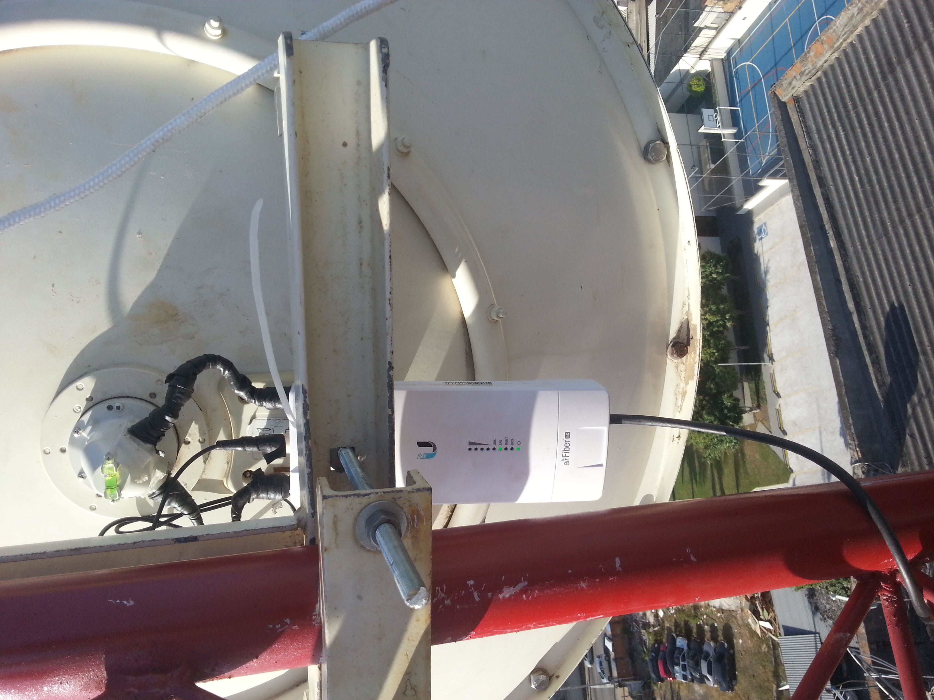

    boa noite pessoal. eu estou a 3 dias tentando fechar um enlace com as airfiber x com duas dish 34 a 30km de distancia visada limpa mais nada delas conectarem, alguém ai já fecho algum enlace com elas que poça da uma força? eu coloquei os adaptadores mais não tenho certeza se coloquei certo. agradeço desde já

    tem que ver se os estao no mesmo angulo, e nao um 45 e outro 135
    Padrão Re: ajuda com airfiber 5x
    os as duas antenas estão igual nessa foto. está errado ou certo?

    Ta meio desalinhado ela, não?
    Testou esses pigtail?

    Ta bemmm desalinhado, mas ja lhe adianto essas porcaria 45º aqui só me deu dor de cabeça, fosse voce usava o normal e depois de tudo pronto alinhado funcinando testaria esses "lixo"

    mathcardoso os pigtail trocamos por novos, agr alilhamento agredito que nao seja. Mais vou trocar os adaptadores e ver se funciona só pode ser problema neles

    Pelo nível ali na antena da pra ver que esta bem fora.

    @Lupsmais ja tive caso aqui que só desalinhado dessa forma consegui um bom nivel de sinal kkkkk as dish com defeito.
    Ou conseguiu bom sinal pelos lóbulos secundários...rsrssss

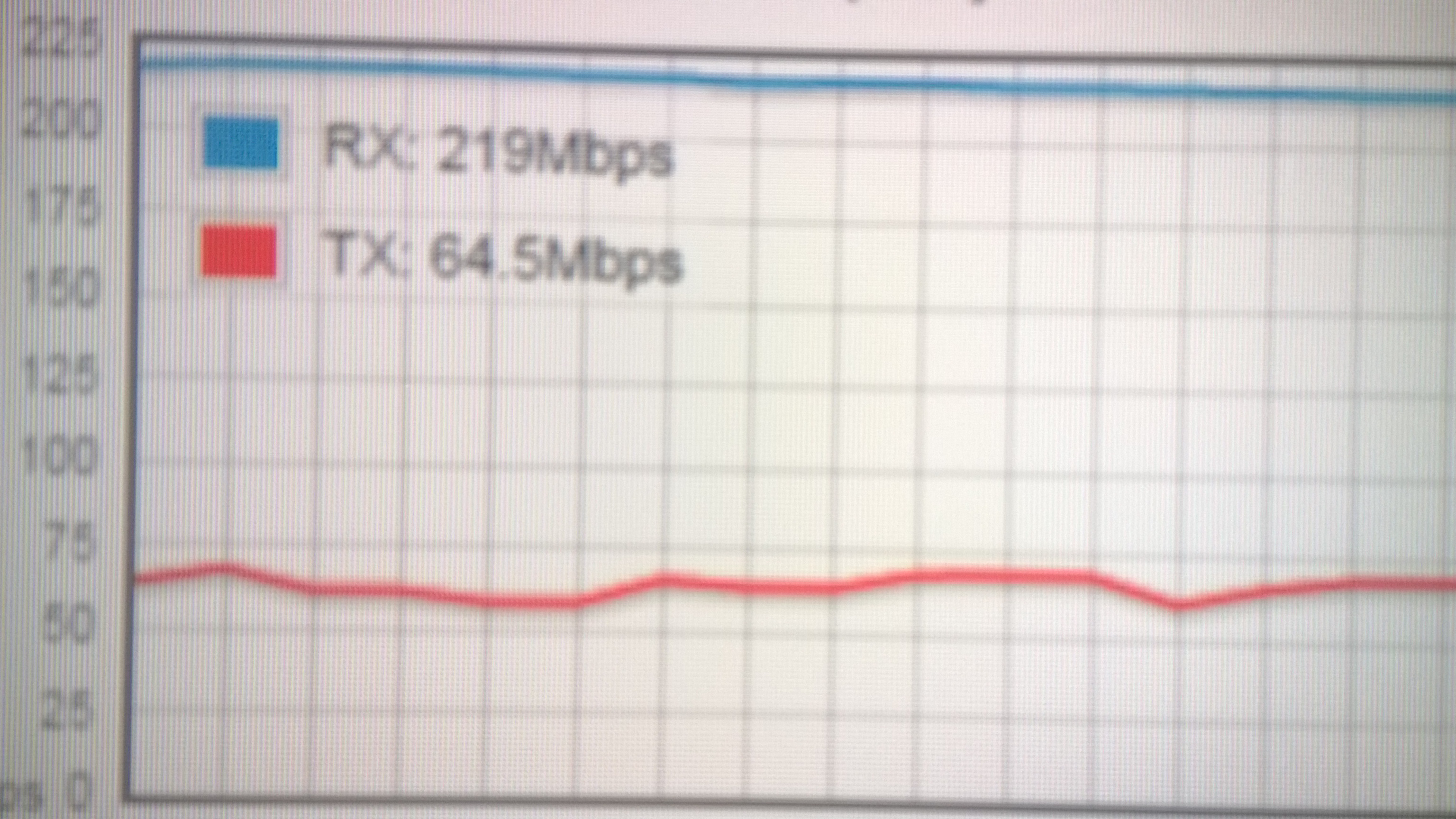

    Jonas como ficou seu link com esses rádios?
    Bom dia nao tive tempo pra ajustar muita coisa, mas ontem subi ele pra 50mhz.
    Pra conseguir firmar em 8x eu preciso de um sinal -56 entao o maximo que fico foi 6x e variando um pouco. Mas da pra ter uma ideia da banda.
    Uma coisa otima, realmente ele da a banda que mostra nesse grafico, fiz varios teste tcp e udp e bateu em cima do pedido!
