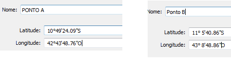

Nome:	         coorde.png
Visualizações:	385
Tamanho: 	4,0 KB

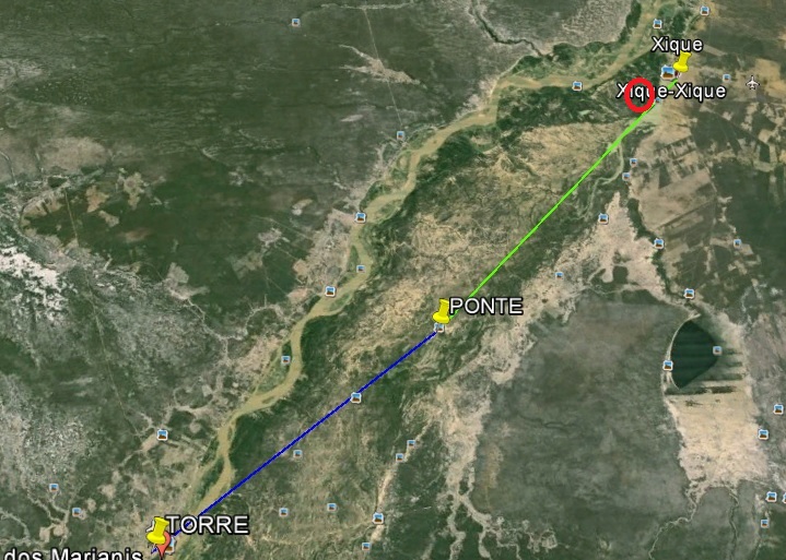

    Bom, pessoal.... parece que agora ficou mais facil. Tinha uma area verde enorme no inicio da cidade do link, coisa que so seria possivel ter visada boa com 60 m de torre nas duas pontes.....
    Dai eu procurei uma comunidade povoada no meio do caminho e fiz assim....
    LINK saindo de xique-xique e entrando na bridge que vai ficar na comunidade de utinga, depois fazia outra enlace da bridge para a torre final na cidade de Barra.
    Usaria torre de 30 metros ( ate torre de 15 daria ) mas quero deixar algo com folga.....
    Se vcs perceberem tem uma area no formato de uma parabola deitada atrapalhando a visada ( eu marquei com pincel verde a area verde que tava atrapalhando no inicio da cidade do link,ponto A ).
Nome:	         Visada.jpg
Visualizações:	282
Tamanho: 	113,4 KB
    Entao, por conta dessa area verde tava sendo impossivel para mim. e por isso fiz
    a ponte entre as duas cidades.... Eu marquei de vermelho a area que tava atrapalahando, e a linha verde claro é o desvio que fiz para a ponte ( utinga )
    ,Clique na imagem para uma versão maior

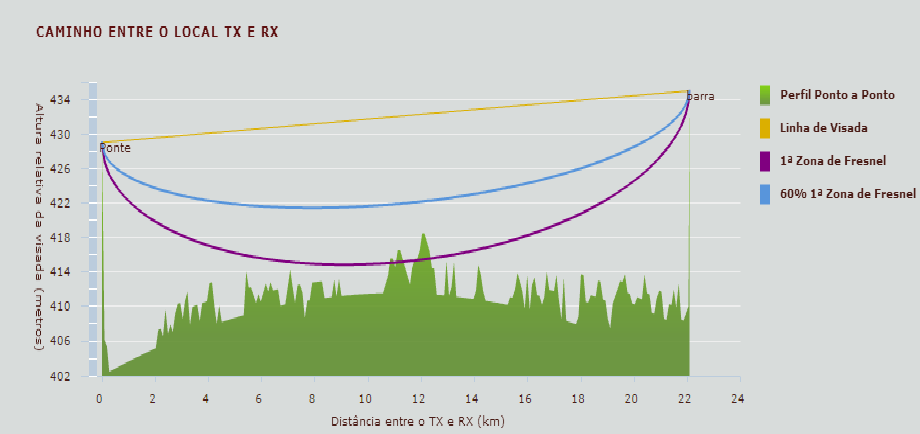

Nome:	         Visada com Brigde.jpg
Visualizações:	334
Tamanho: 	158,4 KB
    Total de Km: do link para ponte = 30 km
    Da ponte para a o destino final = 25 km
    Quais equipamentos eu devo usar para fechar esses enlaces e para que eu fique sossegado sem dor de cabeça.?

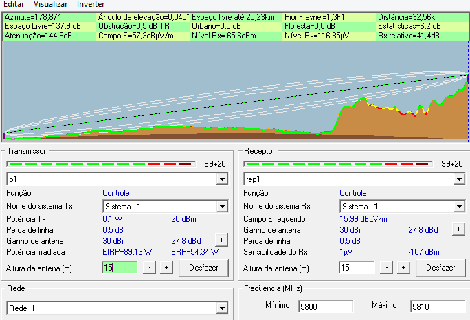

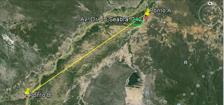

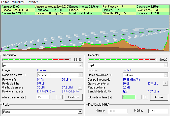

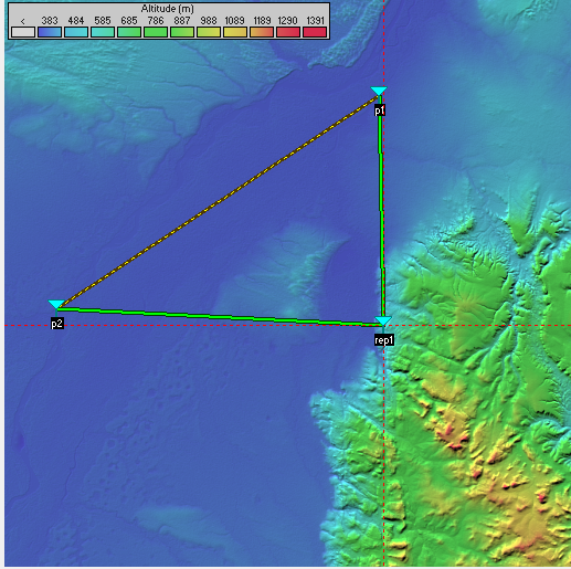

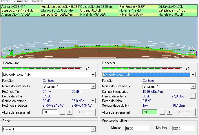

    bom dia amigo
    seu projeto é simples, se precisar do meu norral "Know-hall" estou a disposicao desde o projeto ate a execucao, no entanto, posso garantir-te que com antenas menores e com torres de no maximo 15 metros de altura seu projeto ficaria muito bom, com trouhgput de 50 a 60 megas fullduplex, ou 100 a 120 megas allfduplex. Clique na imagem para uma versão maior
Nome:	         Sem título-6.png
Visualizações:	431
Tamanho: 	19,1 KB
ID:      	60736Clique na imagem para uma versão maior
Nome:	         Sem título-7.png
Visualizações:	390
Tamanho: 	19,0 KB
ID:      	60737Clique na imagem para uma versão maior
Nome:	         Sem título-8.png
Visualizações:	274
Tamanho: 	395,0 KB
ID:      	60738Clique na imagem para uma versão maior
Nome:	         proj1.jpg
Visualizações:	341
Tamanho: 	88,3 KB

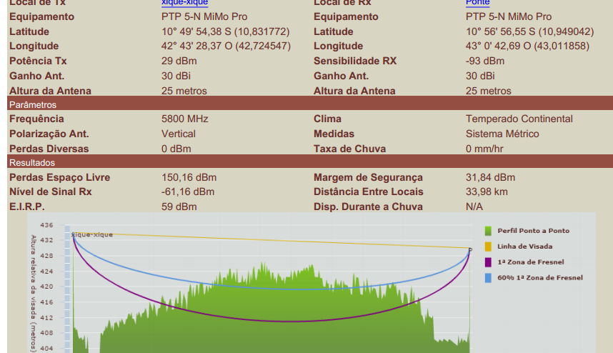

    Bom, fazer xx - utg - Brra nao da mais. Pq descobri hoje que o concorrente ta montando uma bridge em utinga, eu nao quero colocar no mesmo lugar pra evitar futuras desavenças. Encontrei outra rota, a saber:
    XX( onde sai o link ) com torre de 25 m
    Cnd ( ponte ) com torre de 25 m
    Brra ( destino final ) com torre de 25 m
    Rocket m5 + algcom com radome 30 dbi ( 4x rocket e 4x antena algom para fechar o enlace )
    Distancias:
    XX até a ponte= 34 km
    Ponte até destino final = 23 km
    Agora o cenário é este pessoal.
    Ja mandei email para os interessados em fechar esse enlace pra mim e auxilar na montagem das torres.
    XX até a Ponte>>>>
Nome:	         xx-ponte.png
Visualizações:	408
Tamanho: 	116,0 KB
    Ponte até o Destino Final>>>>
Nome:	         PonteXbarra.png
Visualizações:	287
Tamanho: 	26,1 KB

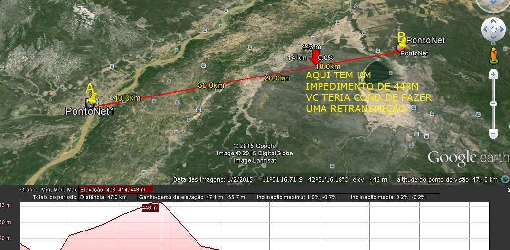

    vc teria que fazer uma retransmissão no caminho para poder passar a banda quantos Mb pretende passar se se ainda nao fez o projeto posso ajudar [email protected]Clique na imagem para uma versão maior
Nome:	         estudo viabilidade.jpg
Visualizações:	301
Tamanho: 	226,7 KB
    Atenciosamente,
    MK[/QUOTE]

    Padrão Re: Enlace 60 km
    Citação Postado originalmente por vagner888 Ver Post
Visualizações:	301
Tamanho: 	226,7 KB
    Atenciosamente,
    MK
    [/QUOTE]
    É justamente isso, Vagner. Eu fiz um desvio por tras e fiz uma ponte numa cidade atras dessa rota ai... Mas enfim, a empresa em que ia pegar o link, desistiu..disse que nao tinha mais condicoes para me fornecer link. encontrei um link, so que ta a 230 km da minha casa.... Acredito que vou precisar de uma boa consulto... pois eh uma regiao serrana.
    valleu. abraco
