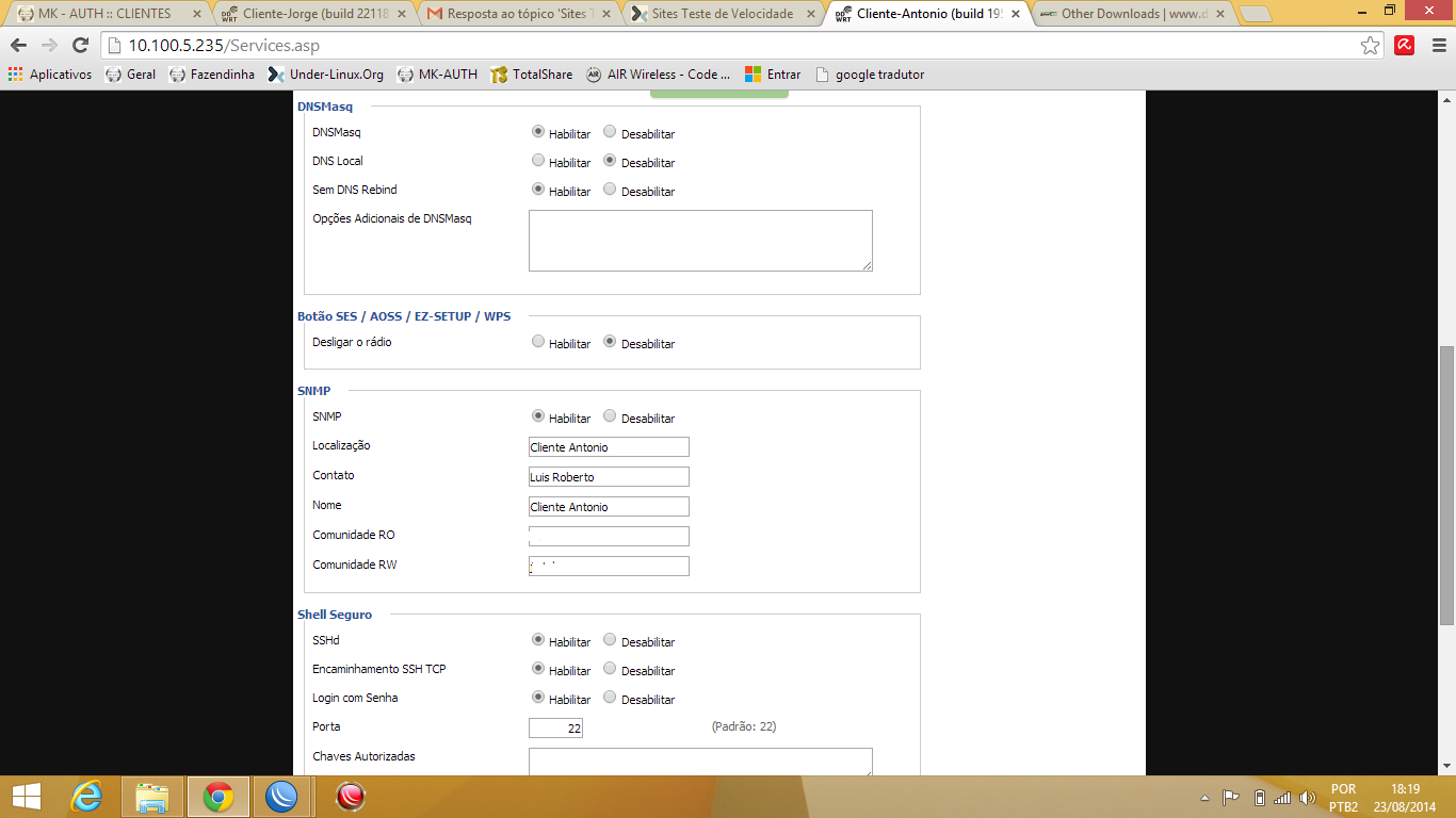

    E uso o build 22118 e tem suporte ao SNMP sim. Aqui foi só ativar em services SNMP.

    Atualizei e vi que não tem suporte a SNMP, ja na Build 19519, tem como na figura abaixo.
Nome:	         ddwrt.png
Visualizações:	206
Tamanho: 	135,6 KB
Nome:	         ddwrt.png
Visualizações:	206
Tamanho: 	135,6 KB
    Como não?!
Nome:	         snmp1.JPG
Visualizações:	297
Tamanho: 	12,8 KB
Nome:	         snmp2.JPG
Visualizações:	229
Tamanho: 	56,9 KB
    Ele no Dude:
Nome:	         snmp3.JPG
Visualizações:	300
Tamanho: 	16,0 KB
    Última edição por alexrock; 23-08-2014 às 18:37. Razão: Adição da informação do The Dude
    Padrão Re: Sites Teste de Velocidade
    olha aqui, não aparece de jeito nenhum.
Nome:	         ddwrt1.png
Visualizações:	171
Tamanho: 	130,8 KB
Nome:	         ddwrt2.png
Visualizações:	205
Tamanho: 	151,6 KB

    Muito bizarro! Nos equipamentos v1 (740, 741, 801) tem o snmp, nos v4 não tem. Fui consulta isso agora e fiquei bolado! Da uma consultada no fórum deles...
    Engraçado que na Build 19519 tem, so da aquele problema que citei acima
