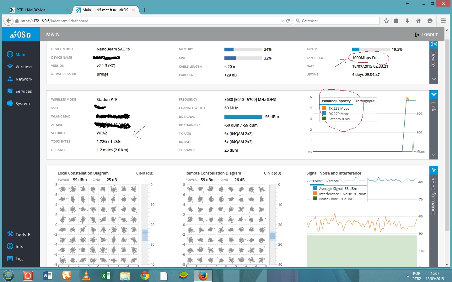

Nome:	         pbe-195AC.jpg
Visualizações:	446
Tamanho: 	276,7 KB
    Agora o que temos são esses fluxos espaciais, baixa o manual desse firmware e da uma olhada que você vai entender. Não esquece de atualizar pra versão mais nova a 7.1.3 esta bem melhor.
