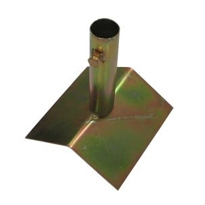

    Alguém aqui utiliza ou já utilizou suporte para antena externa para cumeeira, abaixo:
Nome:	         suporte_para_antena_externa_cumeeira_para_tubo_3_4.jpg
Visualizações:	272
Tamanho: 	22,2 KB
    Como é feita a fixação dessa peça na cumeeira? É preciso furar a telha e colocar parafuso?
    Abraço.
    Padrão Re: Instalacao de Ubiquiti depois de dia de chuva
    Esse "suporte" pra cumeeira é só pra colocar em cima, não parafusa.
    Quem firma tudo são os estaios, se forem bem tracionados a base é apertada contra o telhado e não do lugar (Não vai pros lados porque é dobrada, e não vai pra frente ou pra trás porque é larga (Se colocar só o cano ele escorrega)
    Só que 100% da cumeeiras que vejo são arredondadas ( http://i.ytimg.com/vi/lfL_w6qcI6g/maxresdefault.jpg ), esse suporte apertaria em só 2 pontos, seria fácil rachar. Ele serviria só pra esse tipo meio antigo ou incomum de cumeeira:
