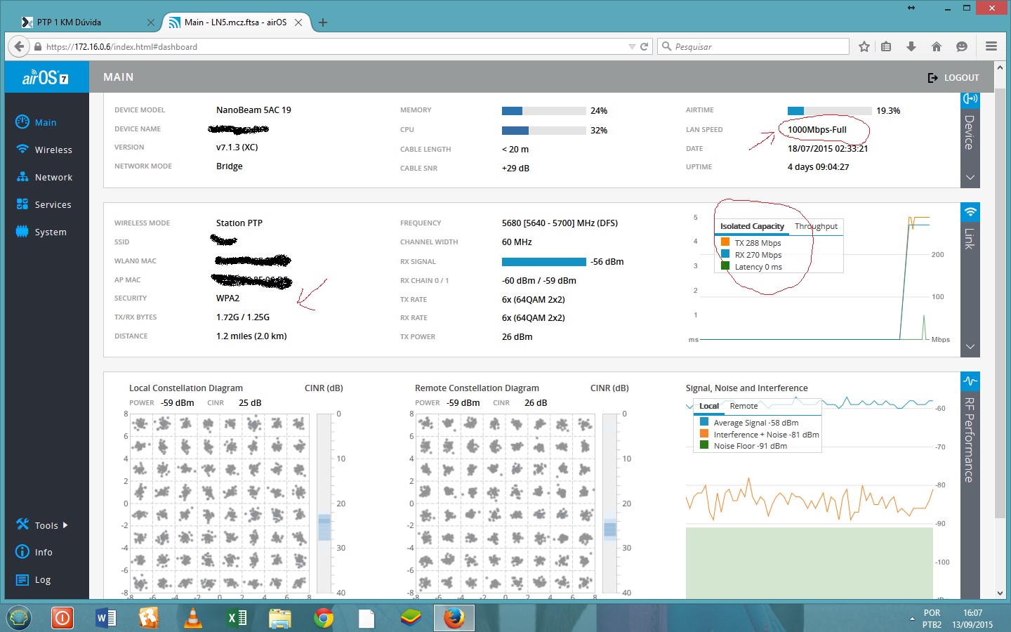

    Salvo engano NanoBeam M5 todas tem q LAN /100 então como dizem que passar mais de 100MB nela ???? agora a NanoBeam AC tem LAN /1000 ai concordo !!!
    Me corrijam se estiver errado, mas até então fico pensando que tem gente que não sabe o que escreve !

    Padrão Re: PTP 1 KM Dúvida
    Citação Postado originalmente por alexbarzotto Ver Post
Nome:	         pbe-195AC.jpg
Visualizações:	289
Tamanho: 	276,7 KB
    Mais vale uma imagem que 1.000 palavras
Nome:	         pbe-195AC.jpg
Visualizações:	289
Tamanho: 	276,7 KB
    nossa show ehim valeu... voh compra 2 pares dela....
    Exatamente, reforçou o que eu disse seu nanobeam é AC por isso /1000, mas o colega ai pra cima disse que mais mais de 100MB na nanobeam M5.... Vc está correto, mas nosso amigo ai deve ter fechado o enlace wireless acima de 100MB mas não que passe isso no enlace.......
