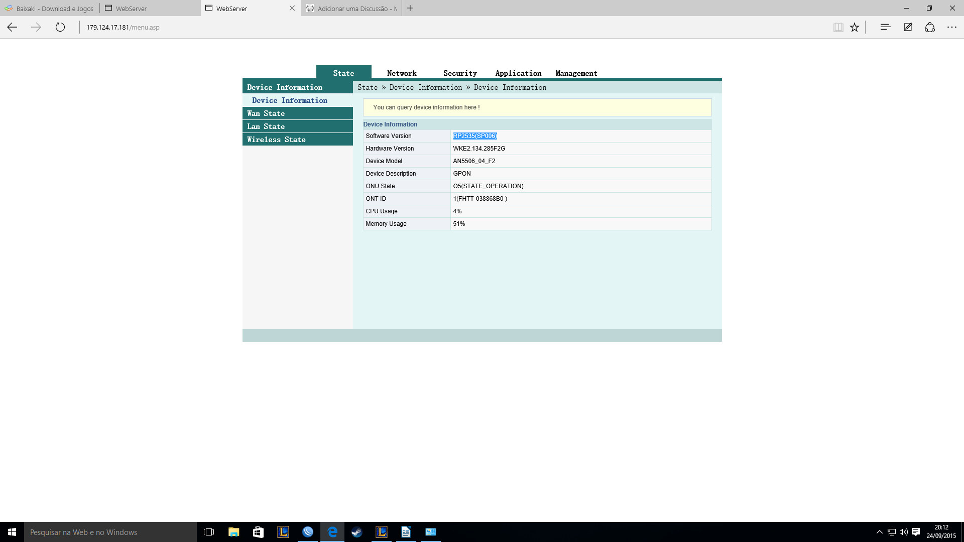

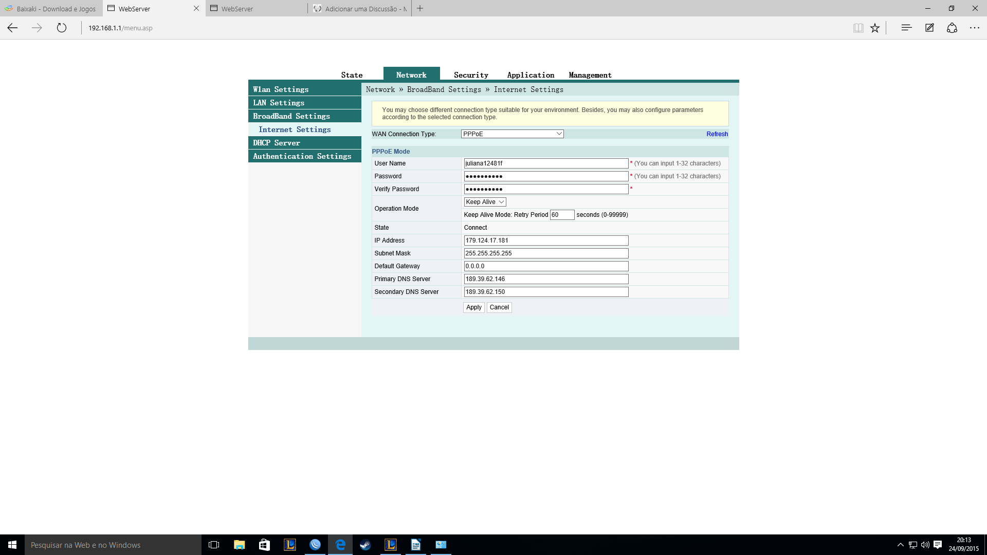

    Ola pessoal eu recebo minha internet via fibra ótica no equipamento chamado de FIBER HOME AN5506-04-FG via PPOE - IP: 179.124.17.181 utilizo uma RB 750 onde estou conectado a ela com ip: 192.168.4.2 eu gostaria de poder criar uma dmz ou alguma outra solução para que assim eu possa rodar um servidor de um jogo em meu pc e acessar o meu pc que esta com a faixa de ip: 192.168.4.2 alguma ideia já tentei de tudo um pouco e nada.

    pedi a sua operadora para colocar a sua fiber em bridge e voce usa a sua rb para autenticar.
    Tem que ser por eles pois o software de gerencia das fiberhome trava as informações mas marte o que as operadoras coloca.
    Usamos fiber aqui tambem e fazemos isso em alguns clientes quando eles solicita.

    certo nesse caso teria que ser uma fiber home em bridge e o ppoe na minha rb
    Padrão Re: Como fazer uma dmz com fiber home an5506-04-fg + rb750
    Tida FIBERHOME que testei tem a opção de trabalhar em modo router com ou sem VLAN e em modo Bridget. E só pedir para mudar ela para Bridget que vc vai fazer o pppoe da sua RB. O problema de VC fazer está alteração e que ao reiniciar ou apois x tempo ela volta com a configuração da operadora.

    ola venho informar que vi uns tutoriais no youtube e consegui liberara a porta 80 mas nao pelo processo de dmz e sim pelo processo de liberar a porta no router do provedor e no meu roteador agora gostaria de saber como eu testo a porta: 80 tipow para mim acessar algum arquivo do meu pc site ou algo do tipo
