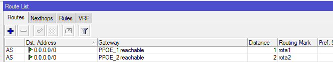

Nome:	         Screenshot_19.png
Visualizações:	217
Tamanho: 	6,3 KB
    Entao Dpetry quanto tempo em... o parceiro nosso Andre estava me ajudando e quase achamos o problema, quanto desativo as ROUTE1 e ROUTE2 la em rotas eu pingo normalmente nas faixas que criei, acho que é problema no meu balance o que acha ?
