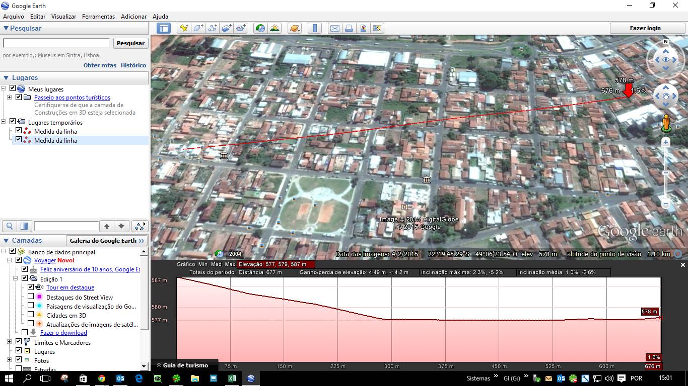

    Minhas primeiras dúvida referente a esse enlace são os equipamentos, quero fechar um enlace de 675 Metros, com visada, porém com diferença de nível entre os dos pontos de 9 Metros conforme imagem:

    Quais equipamentos utilizar nesse enlace? A minha intenção é ter uma velocidade de no mínimo 10Mb, não gostaria de comprar antenas + ap que não atendesse essa necessidade.
    Com equipamentos em 2.4Ghz consigo passar até quantos Mb de velocidade?

    Boa tarde denis!
    Primeiramente você deve se preocupar com essa altura. Se a diferença entre os dois pontos são de 9 metros deve ter uma torre ou prédio no lado mais baixo de pelo menos 15 metros(considerando somente casas entre 5 a 7 metros de altura do lado mais alto).
    Quanto a equipamentos recomendo 5.8Ghz.
    2.4Ghz não são adequados para ambientes outdoor.

    Eu tinha pensado em elevar a antena que ficara no ponto mais baixo em no máximo 6 metros deixando a diferença entre as antenas para 3 metros e tentar posicionar. vou precisar analisar isso melhor =\
    E quantos as equipamentos 5.8Ghz, quais você me indicaria para esse enlace?

    Como disse Denis!
    Não recomendo essa saída de usar técnicas de inclinação com essa diferença de 9 metros entre os pontos. Mas Cabe você arriscar. Grande parte dos problemas enfrentados hoje em redes BAWN é devido a ações de LOS tratadas como enlaces NLOS.
    Quanto a PTP para curtas distância pode usar NanoBeam mesmo.
