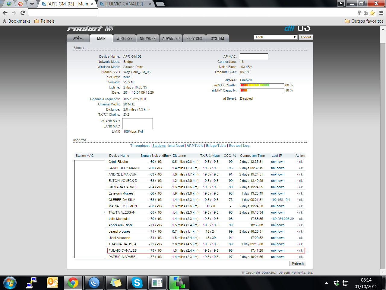

    Posta a tela do seu ap aqui. Ficara melhor para ajudar

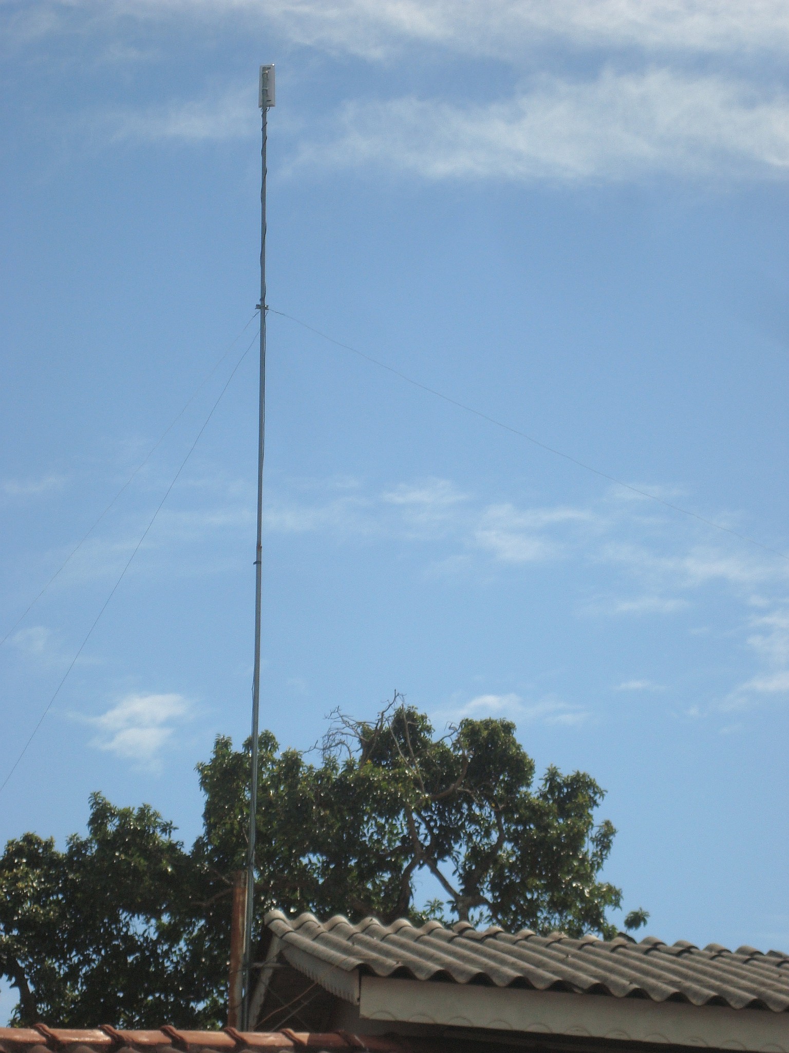

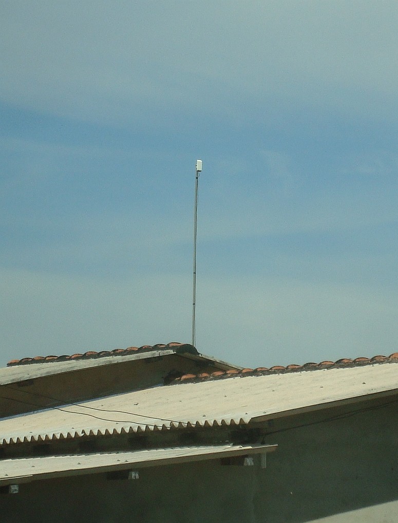

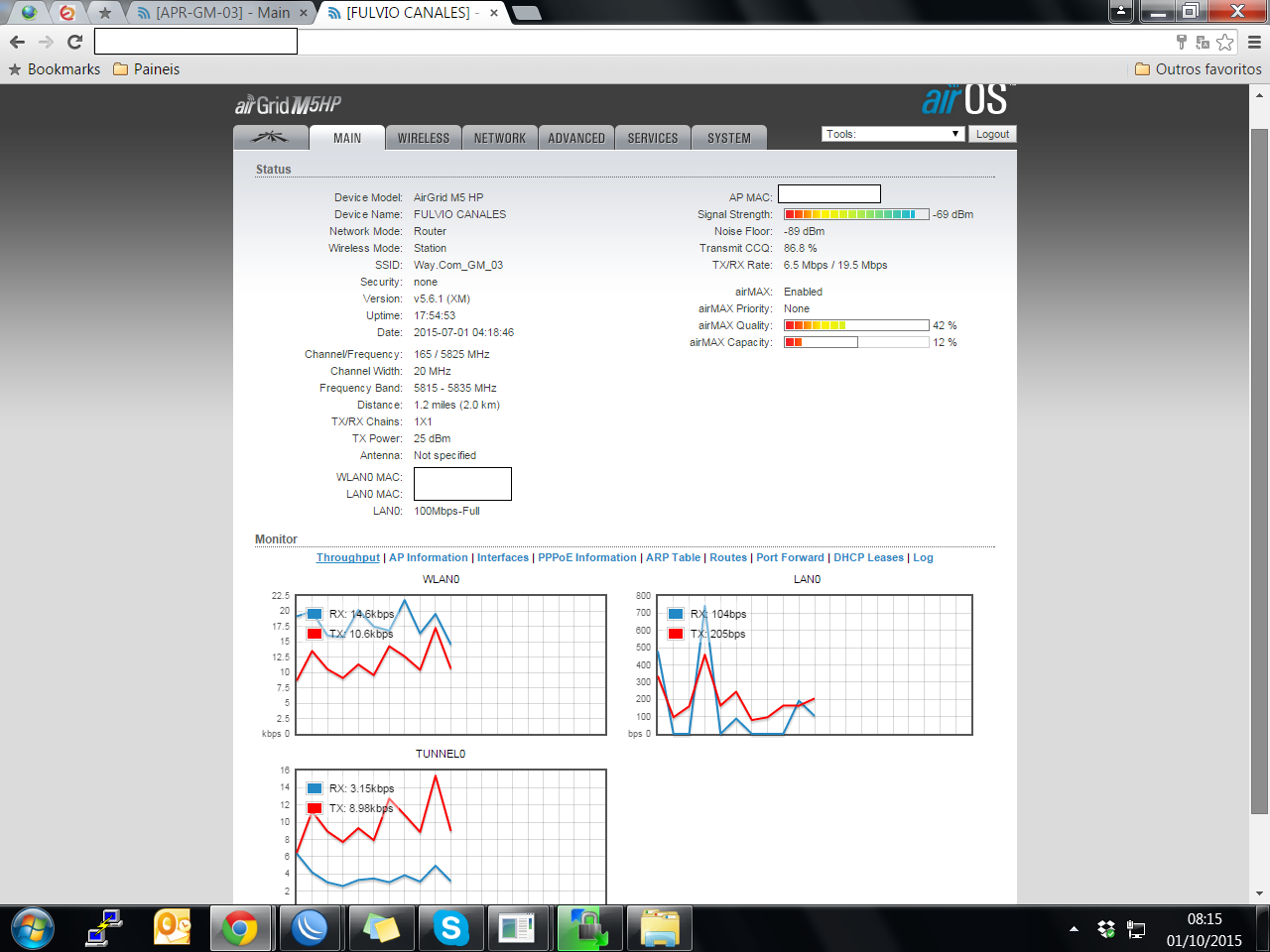

    A qui ta as fotos do painel e do cpe, notem que a diferença entre painel e o cliente é que no painel o sinal esta ruim com um ccq bom, já no cpe do cliente, o sinal está bom, mas o ccq esta ruim ... tem outros nesse mesmo painel desta forma, e a instalações era 100% de visada com cano de 1,5m colocaram de 3m e ficou da mesma forma.

    Mas se for 2Km de distancia, tem algo muito errado nesse sinal!
    Ainda que seja um Airgrid 22dBi (O menor), se ele está a 25dbm de potência isso dá 47dBm EIRP, isso é uma gritaria enorme, potência pra PTP de 30Km!
    Enfim, se tem 47dBm EIRP, em 2Km o sinal deve cair (Free space loss) só 114dBm. Fica:
    47 - 114 = -67dBm no ar.
    Mesmo que seja uma setorial pequena de 14dBi, ela vai aumentar em 14dBm esse sinal:
    -67 + 14 = -53dBm.
    Esse é o sinal que o AP na torre devia receber desse cliente!
    Ainda que a potência real do airgrid seja 18dBm, isso baixaria o sinal em 7dBm, cairia de -53 pra -60dBm. E a torre está recebendo apenas -75dbm, que é um sinal muito baixo.
    Ou seja, tem algo muito grande na zona de fresnel comendo esses 15 a 22dBm!
    Isso é sinal pra caramba pra perder!
    Uma zona de fresnel 60% limpa costuma perder só 10dBm, esse seu cliente está perdendo 15 ou 22dBm!
    No print aparece um cliente a 3Km com sinal -66dBm, esse seria um sinal correto pra essa distancia. Mas a 2Km tem sinal quase 10dBm MENOR? Tem algo muito errado, ou na visada, ou alinhamento de antena, ou pigtail de setorial, enfim, tem algo físico com problemas, o sinal de cliente a 2Km devia ser muuuuuito mais alto se a CPE dele está configurada pra potência tão alta tipo 25dBm.
    (Poderia usar até 10dbm se a visada fosse total, e ainda assim teria 99% de CCQ)
    Alias, é antena de dupla-polarização mesmo? Está desperdiçando ela com cliente de polarização simples? (Todos tem datarates de polarização simples pelo visto)
    Experimenta virar metade dos clientes pra outra polarização, colocando os com zona de fresnel ruim na horizontal.
