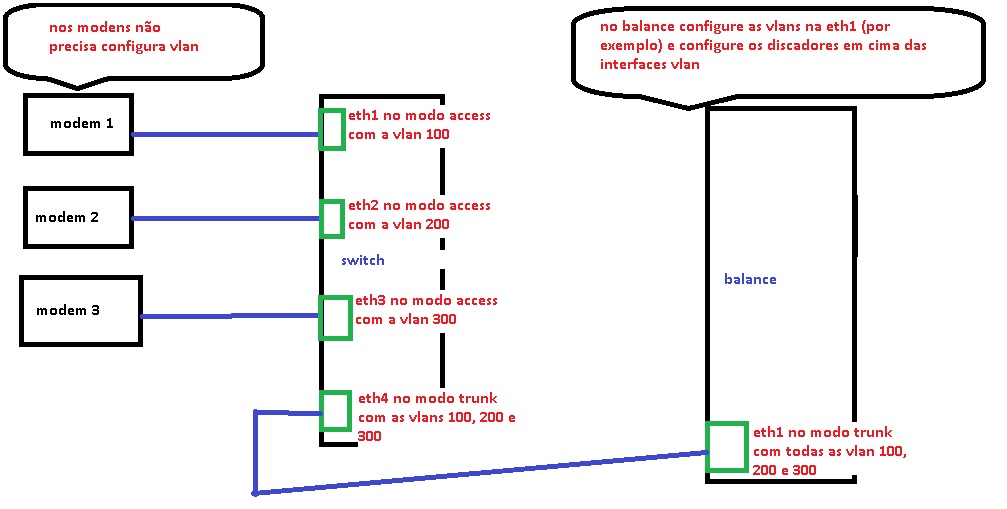

    fiz o esquema no paint

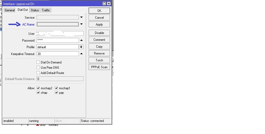

    basicamente é isso, você precisa de um Switch que seja possível configurar VLANS nele, em vez de ser um switch você pode usar uma RB tambem.
    uma forma de fazer sem usar vlans seria possivel se você tivesse links de provedores diferentes, ou do mesmo provedor porem de concentradores diferentes.
    ai você poderia especificar o AC NAME no discador e ele iria discar apenas no provedor que possuir esse AC NAME, como no exemplo a baixo.

    ai você criaria os discadores na mesma interface.
    quanto a questão de rota, peso de link que você mencionou, como ja dito, quando for fazer as regras esqueça a interface fisica, configure usando as interface virtuais (vlans).
